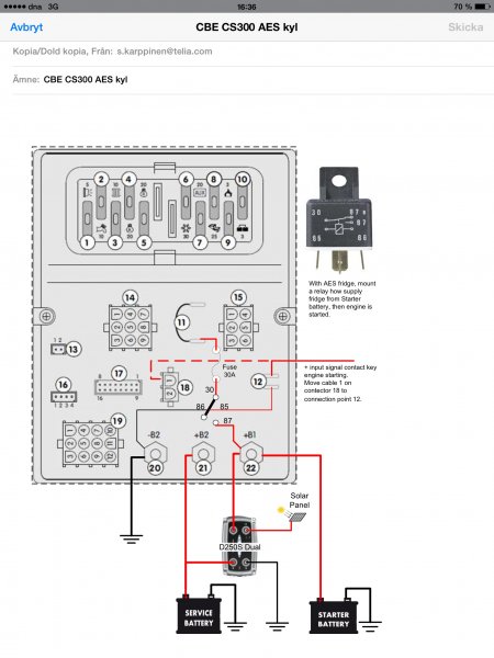

Jag var kontakt med CETEK och ville ha beskrivning om hur ska CETEK DUAL vara kopplat till min elcentral cbe pc-100 ...att få ut det bästa av dual.
Jag fick kopplingsschema och bilder om hur jag ska koppla och sen fick jag detta mail av dom:
Hej,
Skönt att det nu fungerar.
Vi ska lägga ut beskrivningar på våran hemsida hur man går till väga med att installera CTEK laddare till olika husbilar och dess el-centraler.
Du får gärna kommentera det material som jag skickade till dig om det var begripligt eller inte.
Så att den information som kommer att delges är så lätt begriplig som möjligt.
Hälsningar
Daniel[/I]

Jag var till Cetek:s hemsida och kollade om dom har lagt ut beskrivning på el-central cbe pc och kunde inte hitta det så lägger jag ut den här..

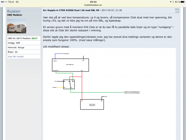

Jeg må bare si at jeg blir mer og mer forvirret av Ctek (Daniel), de sier å gjør mye rart. Har korrespondert mye med e-post med han og han sier at Ctek er på gli til å gjøre noe som skal gjøre innkoplingen av D250S enklere.
Slik jeg forstår av tegningen vedlagt her vil D250S virke parallelt med original ladingen og D250S vil ikke virke nå motoren går. Da vil D250S få tilnærmet samme spenning på utgående og inngående via B1 og B2 og virkningen blir nesten 0.
Ikke vil de 5 ladefasene som D250S har virke, siden den uintligente ladespenningen fra generatoren vil "stå" i begge ender på D250S.
Den vil virke perfekt med solcellepanelt og det er kanskje derfor en er fornøyd med koplingen, men generator ladingen blir ikke mye bedre.
Kan lett kontrollere om jeg har feil, bare med å måle strømmen inn på bodelsbatteriet med D250S innkoplet og ved å ta av ledningen ut fra D250S og strømmen vil nok bli den samme.
Beste måten å gjøre det på er og kople et vekslerele på B2 og til D250S. Dette vekslerele vil gjøre at ikke D250S får generatorspenning bade på ut og inn på D250S og den vil virke helt topp- Når generatoren ikke lader vil vekslerele gjøre at servicebatteriet leverer strøm til bodelen.
Kan ikke forstå at det skal være nødvendig med ekstra releet til kjøleskapet, haddde vært mye smartere og benyttet det slik jeg beskriver. Skal man benytte rele burde det vel ha noen nytte? Kan ikke skjønne at dette har noen nytte?

Jag får dock rätta dig på en sak: generatorn laddar inte bodelsbatteriet parallellt med något alls! Generatorn laddar startbatteriet direkt och bodelsbatteriet laddas antingen via EBL eller via D250S /eller vi9a båda samtidigt). Många i tråden har kopplat dessa parallellt vilket funkar men inte är optimalt. Jag hade så från början men ändrade (gjorde åverkan) i EBL så att den inte laddar bodelsbatteriet när generatorn dras igång.
För övrigt tycker jag att Ruskens lösning är den ultimata, enkelt och snyggt!
Själv skall jag göra så snart jag hunnit återställa/reparera mitt EBL.
Jag tycker att du skall koppla din Cetek D250S Dual enligt Ruskens schema och vill passa på att tacka Rusken för den pedagogiska och tydliga bilden och schemat.
Koppla lugnt!
Julian
