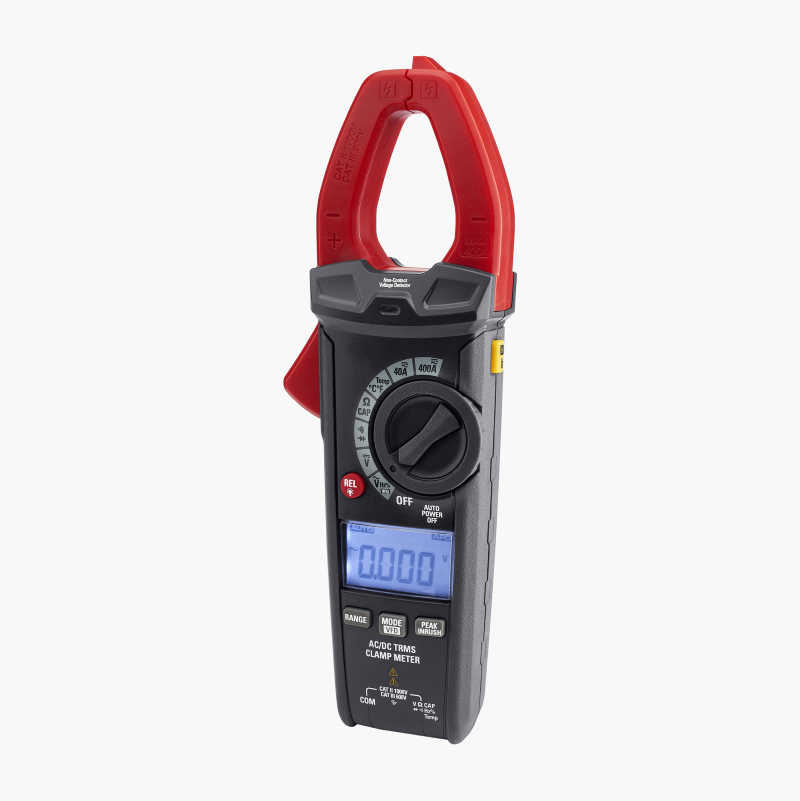

Köp denna
Och håll den runt kabeln till batteriet, kolla vilken riktning som motsvarar + resp -, in eller ut.
Mvh
Anders
Tyvärr mäter den tångamperemetern bara växelström.
Du har nog lagt in fel länk....
Denna mäter både lik- och växelström plus lite annat:
