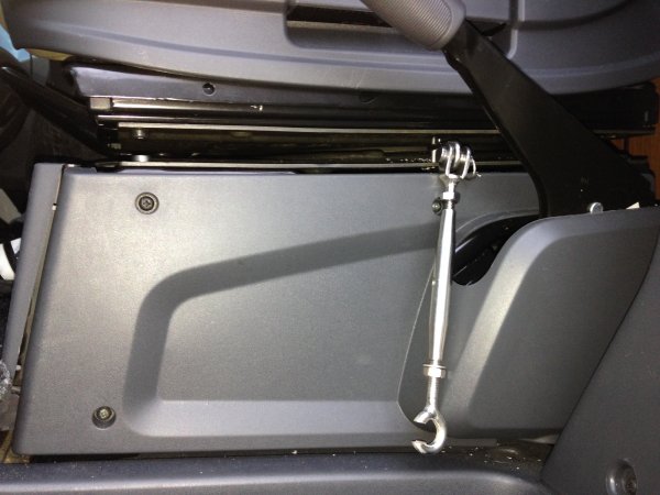

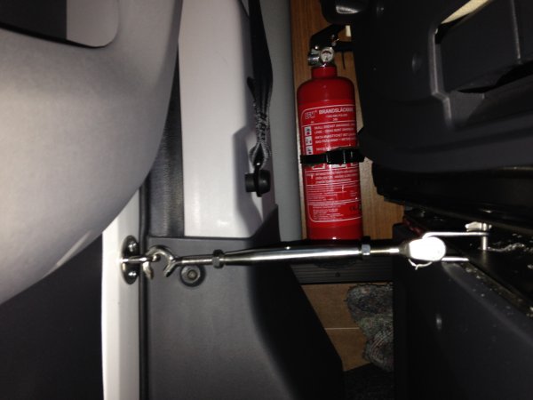

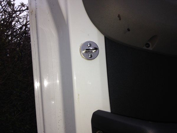

Efter ett tips från en bil vi såg förra helgen så monterade vi in ett liknande lås i förardelen. Vi tror att detta kan göra inbrottet mer komplicerat eftersom det är svårt att se det utifrån och svårare att få upp dörrarna.
Monteringen påverkade inte de snurrbara stolarna.
Vänligen Micke
