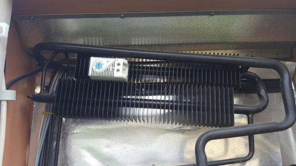

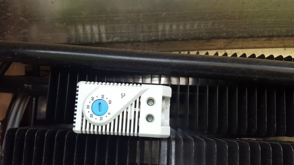

Sv: Idealisk arbetstemperatur bakom kylskåpet ?
Vilket är bäst då? Att montera en som blåser in luft eller en som blåser ut?
Blåser den förbi kylflänsarna så kanske effekten är bättre än att det blåser ut genom gallret trots samma fläkt/flöde.
Bifogar bild på min termostat.
    4 MB · Visningar: 77
    3,8 MB · Visningar: 78
Sätter man fläkten vid nedre gallret för att blåsa in luft är det risk att man stör lågan som är känslig.
Jag satte fläkten bakom övre gallret för att blåsa ut varmluften. Där fanns 12 V kopplingsplint också.
Varför termostat? Jag kopplade fläkten till en av "dina" dimrar med fjärrkontroll. Då kan jag reglera hastigheten på fläkten.
Om jag har förstått rätt rekommenderar Dometic att man sätter fläkten så att den blåser underifrån på elementet, och termostat är väl bra, då arbetar fläkten/fläktarna bara när de behövs?
