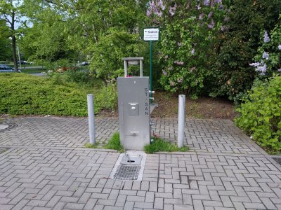

Kommer med ett inlägg (fast man nog borde ha hjälm på sig här ibland :/) angående dessa platser som trafikverket står för, där vi kan tömma avlopp...
Vintertid använder jag dessa rätt ofta för att även tömma gråvatten.
Kopplat två tvättmaskins-avloppsslangar ihop (blir ca 5m),parkerar min Kabe intill - och sätter igång pumpen till gråvattentömningen.
Andra änden hänger jag på "toa-tömningsskålen", med hjälp av en plast-böj som följer med när man köper avloppslang för tvättmaskin.
Ja, jag vet att inte alla har gråvattenpump... Men för er som har, kan detta funka bra.
Fasta tömningar är ju annars oftast avstängda vintertid, pga frysningen.
Hoppas någon får nytta av detta tips.
Går ju naturligtvis bra att nyttja även sommartid...
Så här gör vi..., klarar de flesta lägen

Vad jag menar är att vart man tömmer gråvatten är en icke fråga för min del. Det "skall" tömmas på anvisad plats, ej i naturen.
//Jocke
Problemet med detta är att det finns få ställen där det är anvisad plats för gråvattentömning och i många delar av landet finns de inte alls. Svartvatten brukar vi tömma på trafikverkets platser men där finns ingen gråvattentömning och frågar man på kommuner så får man ofta svaret "töm på lämplig grusbädd", detta får naturligtvis göras med omtanke oh inte på platser där det brukar att samlas folk.

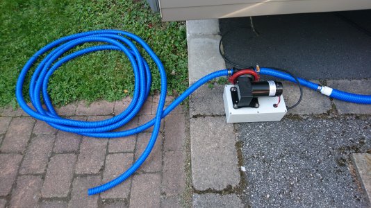

Jag fixade en 12V pump som jag kopplar till gråvattenutloppet och sedan, med en slang, låter gråvattnet gå i trafikverkets utslagsvask.
Så länge jag kan tömma svartvatten kan jag då tömma gråvatten.
