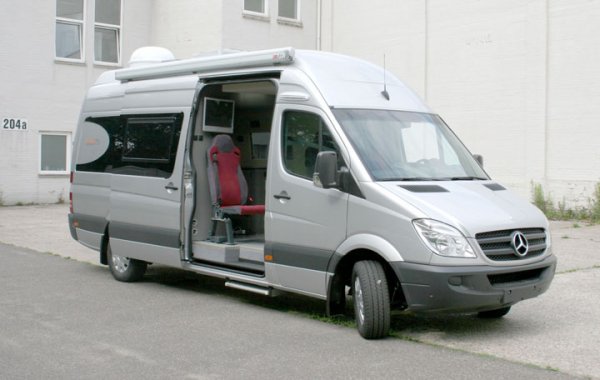

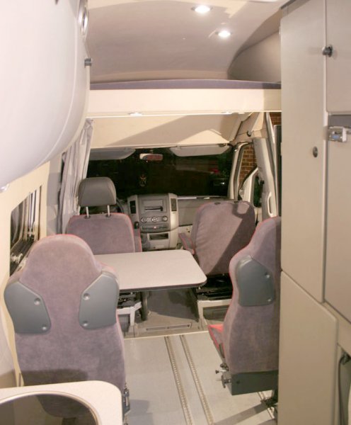

Jag blev glatt överraskad när jag upptäckte N+B Xpirit som har fyra pilotstolar, placerade så att det finns deformationszoner åt sidorna. För er kalenderbitare kan jag nämna att Xpirit XP66 tillverkades i 2 exemplar, ingen XP77 tillverkades. Detta var prototyper med bristfälliga funktioner i bodelen, ingen främre säng tillverkades. Bägge exemplaren såldes nyligen av en handlare med en mycket kort försäljningstid.
Har fortsatt att leta efter husbilar med hög(re) passiv säkerhet. Hittade en tillverkare häromkvällen. En av de få som erbjuder vissa modeller med deformationszoner åt sidorna och pilotstolar. NU börjar det likna något!
/David
    76,6 KB · Visningar: 2
    101,1 KB · Visningar: 5

Men jag har bara funnit en tillverkare hittills av plåthusbilar som erbjuder en lämplig planlösning och en hög(re) passiv säkerhet bl.a. tack vare deformationszonerna, detta är:
* Domo, bilderna i inlägg #42 är från denna tillverkare. Är det någon som sett en liknande bil från en annan tillverkare?

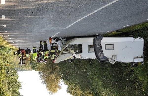

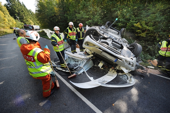

Vill lägga till ett par bilder som jag hittade på nätet, dessa kanske säger lite vad som kan hända med helintigrerade fordon.
Halvintigrerat borde ha klarat sig något bättre tycker man.
Har vänt på bild nummer 2...
    237,1 KB · Visningar: 19
    190,3 KB · Visningar: 24
