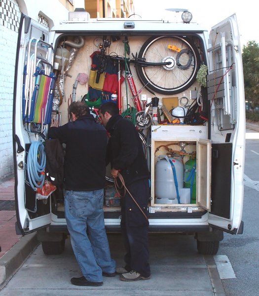

Vad var det då som brann när gasolmekarna i Fuengirola råkade släppa ut lite gas när de skulle byta tändstift i pannan?
"Stäng kranen" ropade den ene meken till den andre och när han gjorde det så slocknade det. Stora lågor men ingenting var bränt, kunde jag konstatera efteråt. Det var bara själva gasolen som brann.
