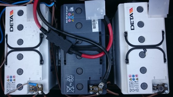

Kollade på batterierna idag.
2st är original, monterade oktober 2004.
Mittenbatteriet är utbytt, dock okänd när.
Kanske har de gamla gjort sitt (?)
kanske man ska satsa på 3st biltema AGM 95Ah (?)
Vad tror ni?
