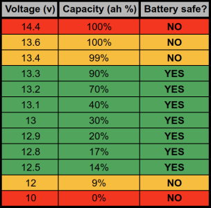

För att behålla max antal cykler på ditt LiFePo4 batteri bör du aldrig ladda ur under 12,8 volt. Antagligen därför man satt SOC till 0% på det värdet. Utgår vi från att 0% SOC är 10 volt, innebär 12,8 volt 17%. Det är lite en smaksak vilka värde du använder.
Den här tabellen fick jag av Tor H när jag hade problem med mitt tidigare BMS. Bra vägledning på verklig SOC.
    55 KB · Visningar: 71
Tack för det tipset! Försöker ställa in appen enligt tabellen.
