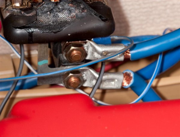

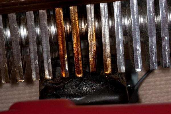

Och någon gång kan ett sammankopplingsrelä börja brinna utan att man gjort något ingrepp i bilen.
Detta hände under en natt sommaren 2009. Husbilen stod med 220V ansluten, alltså automatladdare på. Varken startbatteri eller bodelsbatterier urladdade. Rena turen att inte bilen brann upp.
aake
    99,3 KB · Visningar: 10
    118 KB · Visningar: 9
