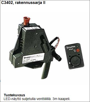

I skåpet för Gasbehållarna finns en liten manick inkoplad på den ena anslutningen till gasflaskorna. Står Trauma på den med. Vad har den för funktion?

I gasolskåpet, du menar inte den automatiska flaskbytaren?

Den vänstra knappen på översta bilden är den automatiska flaskomkopplaren. Slår du på den neråt indikerar en grön lysdiod att den flaska som är vald som etta inte är tom ännu. När växling skett lyser dioden rött. Strömbrytarens uppåtläge är samma plus en värmare vid reduceringsventilen så att den inte skall frysa vid stark kyla (runt nollan kanske eller kallare beroende på hur flaskorna är placerade).

Jag är lite osäker men den vänstra knappen tror jag har med skifte av gasolflaskorrna. Man kan köra båda båda flaskorna eller en flaska i taget.

"I skåpet för Gasbehållarna finns en liten manick inkoplad på den ena anslutningen till gasflaskorna." har med flaskomkopplaren att göra. En ventil som öppnar eller stänger flödet från flaskan.

Den lilla manicken som sitter på ena flaskanslutningen är egendomlig. Jag tror inte att den har med omkopplaren att göra.
Först trodde jag att det var en fjärrmanövrerad avstängning av gasolen men då borde den ha suttit på kopparröret som går neråt mellan då båda slanganslutningarna. Annars stängs ju bara ena flaskan av och det är fortfarande gasol under tryck till förbrukarna. Det går inte att se vad som står på den på grund av plastkåpan. Går det att ta en ny bild utan plastkåpan så att texten blir läsbar?

Manicken vid flaskorna är en sensor som stänger vid olycka.Den styrs från påslaget till vänster på panelen,stänger du den så slocknar all gas.

En äldre modell av tryckströmbrytare som indikerar när gasolen är slut och dags att öppna den andra flaskan. Vanlig på äldre tyska husbilar utan automatisk omkopplare.
Mer om utrustningen på: Truma, mer komfort på väg
Tyvärr svårt med info om äldre prylar.
I övrigt delar jag Michaels tolkningar på de olika ventilerna.

Den lilla grejen med plastskydd är gasolomkopplare/kännare då du kör på reservflaskan.
Se mer här och den är ihop med den vänstra omkopplaren på bild 1 :
