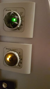

Har letat men inte hittat eller förstår inte. Ca -1 ute och värmen funkar fint. Inkopplade el och gasolen ansluten. Vad jag inte har klart för mig är hur systemet väljer el eller gasol? Kan någon förklara detta på ett enkelt sätt?

När det gäller värme och de reglage som du tagit fotot på så är det du som bestämmer vilken energikälla som gäller.
Det finns lägen för enbart gas, enbart el, och båda lägen.
Det övre reglaget, där bestämmer du om du vill ha varmvatten i 60gr eller 40gr, avstängt, värme och sista läger värme och varmvatten 60gr.
Det nedre reglaget, där bestämmer du vilken energikälla du väljer.
El-läge med full kapacitet, el-läge med reducerad kapacitet, gas och reducerad elkapacitet, gas och full el-kapacitet.
