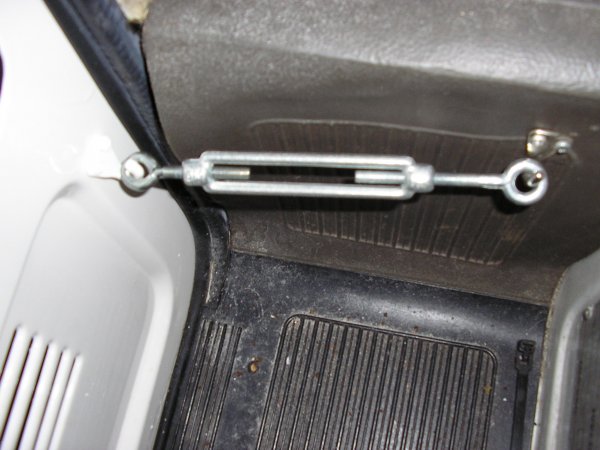

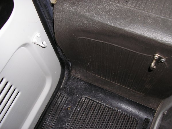

Redovisar först, i all ödmjukhet, hur jag har trixat till det i min bil. För många år sedan förresten.
Egentligen började det med att vi alltid proppade insteget innanför dörrarna med stövlar, paraplyer, fiskegrejer, extra element m.m. Det gjorde att vi aldrig använde dörrarna i cockpit för in- och utgång. Då var det ju läge att säkra dem så att ingen öppnade av misstag med resultatet prylar ut på gatan. Då jag dessutom kände till att många husbilar saknar dörrar till cockpit tyckte jag att det var OK.
Då vi påbörjar säsongen drar jag igen dörrarna med vantskruv placerade nere vid instegen och hade naturligtvis i tankarna att det försvårade för ovälkomna att smyga sig in.
Anordningarna är helt osynliga utifrån. Jag resonerade som så att om ingen ser hur dörrarna är spärrade så blir det extra svårt att hitta en lösning att ta sig förbi.
Då vantskruvarna är åtdragna sitter dörrarna orubbligt fast. Det finns alltså inte tillstymmelse av svikt i dem.

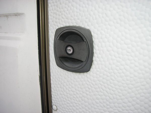

Bild 3 visar förmodligen det absolut sämsta låset som konstruerats till en bodelsdörr. Har själv inte testat men inser ändå att en vanlig skruvmejsel fungerar utmärkt som nyckel.

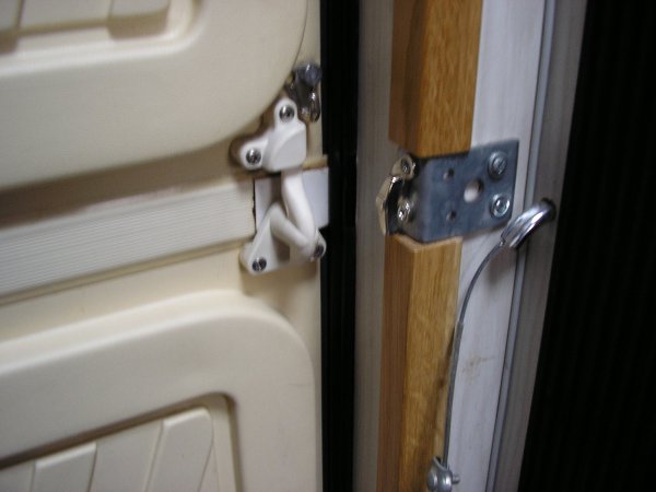

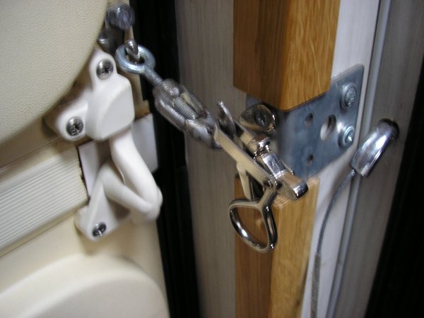

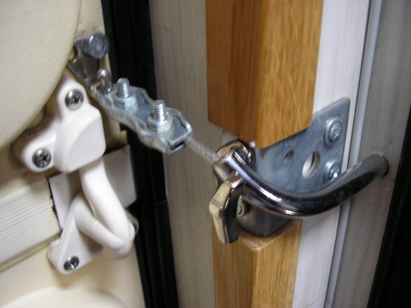

Den sista bilden visar hur jag kan låsa bodörren innifrån trots att jag befinner mig utanför. Spänner wiren med en vantskruv i ett annat utrymme som låses utifrån. Gör jag bara då känner dåliga vibbar på en parkering.
Inga eleganta lösningar men: Nästan gratis, snabb öppning vid utrymningsbehov.
