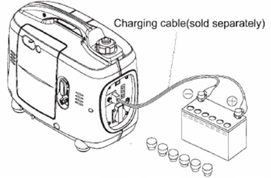

Laddade ner bruksanvisningen för Kipor IG1000.
Där finns en bild som visar att man kan ladda ett batteri via 12v-uttaget på Kipor.
Det andra alternativet är att koppla in 230v-uttaget till bilens 230v-koppling och därmed ladda via bilens/bodelens batteriladdare.
Laddas batteriet snabbare via 12v-uttaget? För- nackdel?
Att ladda via bodelens laddare eller via 12volten beror mer på laddaren än var du får strömmen ifrån.
Nackdelen med att ladda via 12v på elverket är ju att du måste ha en annan laddare vid sidan om och koppla upp dig på batteriet direkt.
// Pär

Jag har en Kipor 1000, som jag använt ibland för att ladda batterierna (två parallellkopplade bodelsbatterier). Vid start laddas upp till 15A, vilket behövs, då batterierna ofta är bara halvfulla. Efter bara någon halvtimme, går bilens laddare över till underhållsladdning, och det är endast 4A - helt oförklarligt. Min fråga är då om man inte kunde koppla in elverkets 12-voltsutgång också (8A) samtidigt, direkt på batterierna? Jag har aldrig vågat prova.

2 laddare samtidigt, fungerar inte, med modärna laddare, som styr laddströmen automatiskt.
Men det händer inget, mer än att den ena inte laddar alls
Gamla laddare där man styr laddströmen manuelt, med rattar funkar det. Men dom måste ha ständig övervakning. Sen finns dom bara på museum och hos någon gammal nostalgiker

Får inte riktigt koll på detta med laddning via 12volt direkt eller 230volt via batteriladdare.
Laddas batteriet snabbare om man kopplar in laddningen på 12volts-uttaget än om man laddar via 230volts-uttaget och via bodelens batteriladdare?
Kipors skiss på 12volts-koppling ser ut så här:

Hej, laddning är intressant... Laddaren kan aldrig ge mer än vad batteriet klarar av att ta emot, det betyder att om man laddar med 10amp och batterispänningen höjs till ca14,2volt kommer laddaren att sänka styrkan för att inte batteriet ska ta skada. Detta kan man se om man belstar batteriet samtidigt som man laddar det, då kommer laddaren att ge mer. Fantastiskt eller hur :)
Som det ser ut på bilden, så borde det sitta någon form av laddautomatik i elverket .
Men jag hade definitivt övervakat laddningen med en volt/amp mätare första gångerna
för att se hur denna laddning fungerar i elverket.
Om det går snabbare eller långsammare beror på vilket typ av laddning du får från elverket vs bodelens laddare.
Olika laddare har olika karatestik.
// Pär

På mitt elverk (Honda 10) så ger den inbyggda laddaren sämre laddresultat än om man använder en extern laddare.
