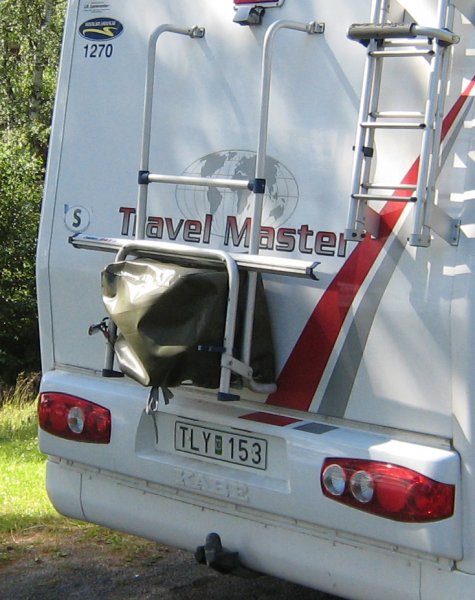

Har ett Honda 20i, men liksom andra bensinmotorer för den oväsen och inget jag vill köra annat än när jag står utan grannar inom hörhåll. Men det ju oftast då, ute i ödemarken vintertid, som ett elverk kan behövas. Kommer mest till användning för att köra mikron, men den räcker även till för takmonterad AC. Jag har låtit bygga en lastbrygga för elverket ute på cykelhållaren med ett kapell över apparaten vid transport.
aake
    292,3 KB · Visningar: 24
