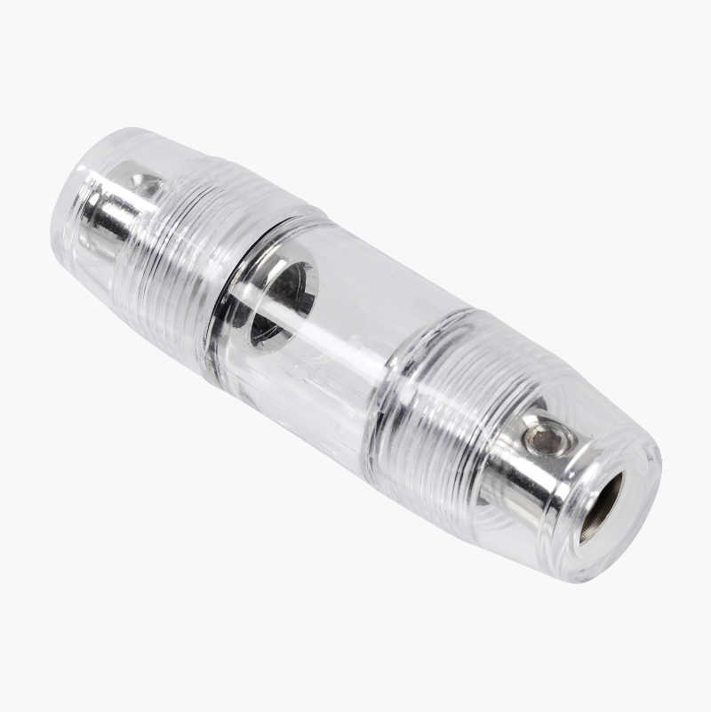

Fungerar det med 40A säkringar?
Sök hos Mekonomen på "Bolt-on säkring" med cc-mått 30 mm så hittar du en hel mängd olika värden bl.a. 40A. Sedan är förstås min erfarenhet av Mekonomen att en specifik butik sällan har de hemma. Man får beställa. Och precis som "Robert-110" säger är det en standradstorlek för litet kraftigare säkringar. Du har kanske den typen bland de säkringar som är monterade på pluspolen på bilbatteriet. På min bil är det så.

Absolut, men kräver verktyg för att byta säkring.
Jag valde dessa:
Har du svårt att få tag på dom så finns de (nästan) alltid här = Elfa/Distrelec : MDP040 | Köp Fordonssäkring 40 A 58V Grön | iMaXX | Elfa
Fast då är det postorder som gäller. De levererar från Nederländerna men det brukar inte ta mer än 3-4 dagar. Och skulle du av någon underlig anledning ha vägarna förbi Stockholm så finns tydligen några i deras butik i Solna. Glöm inte att ha några i reserv.

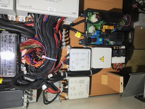

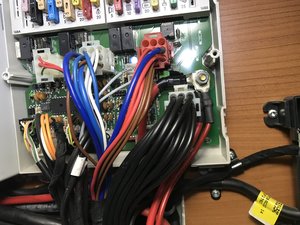

Jag har börjat förbereda för dc-dc laddaren och är på väg att ta bort laddningen från bilens generator. Det finns två kopplingsboxar där det går in tjocka röda kablar. Kan det vara i någon av dem som kabeln från generatorn går in? Det står amperometer på en av dem, någon som vet?70FFC3E7-AA6B-46AD-ACA1-028B723D46F1.jpeg
