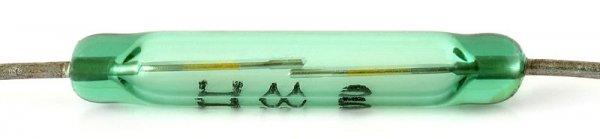

JR Larmcenter ville inte ens sätta en larmkontakt i detta utrymme på grund av explosionsrisken, så det låter logiskt.
Logiskt? I larmslingan flyter knapp någon ström alls och inuti magnetkontakten är kretsen helt kapslad. Jo jag vet att det finns även mekaniska kontakter men det vet ju en firma som monterar larm om, så en sådan monterar man inte i det utrymmet. Nä det var nog andra anledningar till det svaret. Lång och svår kabeldragning, ingick inte i priset eller något annat.
Belysning i gasolutrummet, där är man inte så ofta. Vad är där för fel på en vanlig ficklampa?
I min installation gick kabeln från en bakre lucka igenom gasolutrymmet så det var nog inte av den anledningen. Ville ha larm även på denna lucka men fick då ovan nämnda svar och det var upp till mig att bestämma. Installationen gjordes hösten 2010. Ang. Bengt Åkes LED så sätts ju den i överkant av gasolutrymmet och detta har ju rejäl ventilation i golvet och gasol är ju tyngre än så risken är nog minimal.
