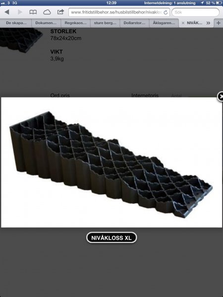

Jag skaffade ett par rejäla klossar i plast med anpassade nivåer.
Står stadigt, men jag skulle nog avråda att använda stoppklossar.
I alla fall om jag nyttjar högsta nivån. Risk att jag inte kommer ner från klossarna i fall de sitter fastkilade under hjulen.
Hälsningar från ett regnigt Arkösund.
