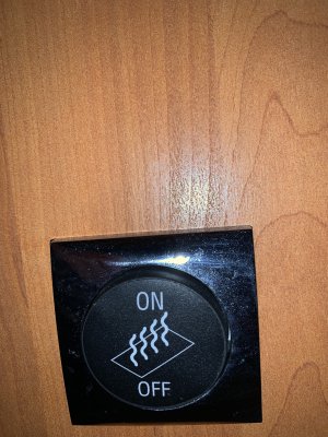

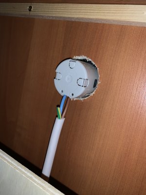

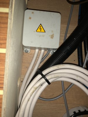

Jag har problem med min elektriska golvärme i sovrumsdelen i en Rapido 9090df 2014
Jag har 230v fram till en kopplingsdosa där det sedan går en kabel till tranformatorn som det är ström på, sedan går det en kabel till påslaget till golvärmen som sitter på sänggavel som jag inte får ström på.I kopplingsdosan sitter det ett kretskort,kan det vara fel på det?.Någon som har ett tips på vad för fel det kan vara

Lägg upp nån bild på grejorna så blir det lättare o gissa....

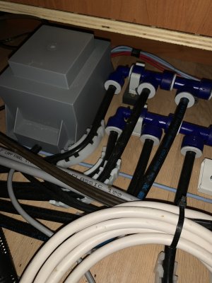

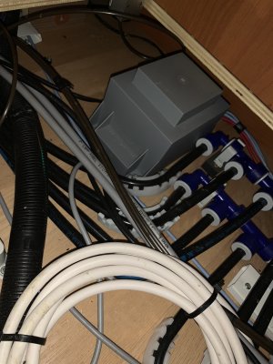

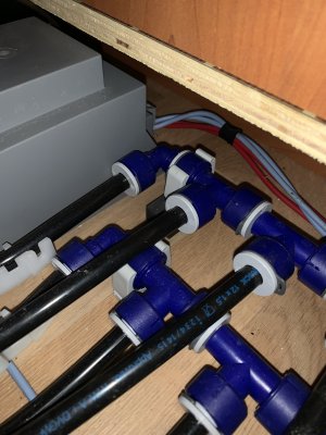

Lite bilder

Har du spänning ut från transformatorn? Sedan sitter det en termostat, kanske styr den kretskortet du skrev om. Så det är bara att följa spänningen hur långt den kommer....
Leif Eng
352
Luleå
35349
Tillslaget (brytaren kan du inte mäta i ) dit går en kabel med två trådar så spänningen kommer till brytaren i ena tråden och går sen tillbaka i den andra tråden
Mät om du har ström spänning ut från Trafon som Kenjon skriver,
Är det 12volt eller 24volt ut från trafon till värmekabeln?

Har ingen spänning ut från trafon

Läste någonstans att det sitter en glassäkring i trafon ,stämmer det

Förmodligen

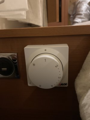

Funkar värmen i övriga delen? isåfall kan ev någon ventil som styr sovrumsdelen spöka
Ser att det står Alde på denna så det är nog termostaten
Har du en eller flera av denna utplacerade i bilen

Det är elektrisk golvvärme (230V) på den Rapidon. Det sitter både glassäkring inne i transformatorn och säkringar på utgången.
Golvvärmen fungerar bara när man är anslutet till 230V stolpe.
Den vita Alde shunten styr hur mycket/lite värme det ska vara till sovdelen och har inget med golvvärmen att göra.

Det är en annan trafo än den jag har men glassäkringar för 230V brukar sitta inne i trafon. Även säkringar på utgången kan sitta inna i trafon. Du får plocka av kapslingen och titta.

Men är inte trafon verkar vara helkapslad,var sitter säkringen på utgången sitter den ute i garaget brevid dom andra 12v säkringarna

På min så sitter säkring för 230V inne i trafon. Min trafo går att skruva isär och det måste man för att nå kabelanslutningar. Säkringar för utgången sitter på kabel direkt efter trafon. Inga säkringar finns i garaget.
