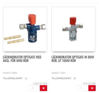

Nja krinil, krav var det förr som de som tur var tog bort, för det kändes som att kasta pengarna i den berömda sjön. Det finns ju som sagt flera sätt att själv kolla tätheten på enkla sätt. Ännu enklare är att ha en permanent manometer före regulatorn (som vanligt lite krångligare med modernare tubskiftare m.m.
Men något som funkar i alla lägen och som jag har haft i alla flyttbara gasolanläggningar är en flödesmätare på lågtryckssidan. Man trycker in en knapp för koll och då passerar gasen genom ett synglas med glykol i. Om det finns något flöde/läcka med allt avstängt så bubblar det i synglaset.
Syns ett liiitet läckage brukar vara en fråga som kommer. Ja om man har ex. ett kylskåp som går ner på liten pilotlåga och låter den brinna, och en sådan liten låga brinner nog bortåt ett halvår på en tub som enda förbrukare skulle jag tro, och det kan man väl kalla för ett liiitet läckage. Den lilla lågan/läckaget gör att det bubblar ca. två gånger i sekunden i synglaset.
Självtestet tar alltså några minuter... Ställ kranar som man vill ha dem för testet... Gå ut till gasolkofferten med öppen tub och tryck på knappen... Kolla så det inte bubblar... Besiktningens kontroll genomförd, och så ofta man vill för att vara säker.
Varje gång man öppnat kranen på tuben innan användning av gasolen så trycker man också på knappen för att konstatera att det inte bubblar........
