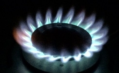

Den brinnande gaslågorna ska ha blå färg. Det indikerar bra förbränning. Annars rengör brännaren. Finns filmer på det på you tube

Du känner väl till att när du tänt brännaren så ska du hålla knappen intryckt 5-15 sekunder och sen släppa. Full gas på brännarkranen. Då har flamvakten blivit nog varm. Flamvakten är det lilla stiftet vid brännaren.
Om det inte funkar så ta gärna en bild på lågorna när brännaren brinner. Lättare ge råd då.
