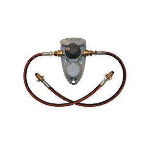

Kan denna pryl användas? Automatisk omkastare skiftar från tomma flaskor till fulla flaskor utan driftavbrott. Länk
Ja, den kan användas. Jag har själv en sådan och den fungerar utmärkt. Men jag skulle inte använda en sådan i bilen eftersom den, som flera redan påtalat, saknar slangbrottsventil och krocksensor. Det gör att den inte tillåter användning av gasol under färd i många länder. Däremot kan jag inte se vad problemet skulle vara att montera filter på den.
