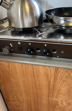

Har en -90 års hymer camping med 2lågigt gasolkök enl bild!
Hur får man ”fart på ” lågan! Har rensat med nål men ingen förändring?
Ibland när det är på eller vid avstängning låter som en knall seså kommer det liten låga ur hålen på mitten på panelen innan det slocknar o jag måste tända om???!

Hej, rensat med nål, menar du hålen uppe i brännaren då.
Själva munstycket i den brännaren under diskbänken är svårt att komma åt.
Om du lyser och tittar in i hålen på panelen så ser du en mässingsstav på tvären en bit in, på baksidan av den sitter själva hålet som är munstycket och blåser gasolen tillsammans med luft upp till brännaren.
Konstruktionen gör att det är sådana där tysta lugna lågor som är känsliga för drag även in i hålen, och det ger ingen sådan där lite fräsande låga om det är det du saknar.

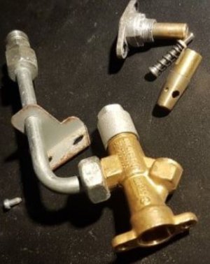

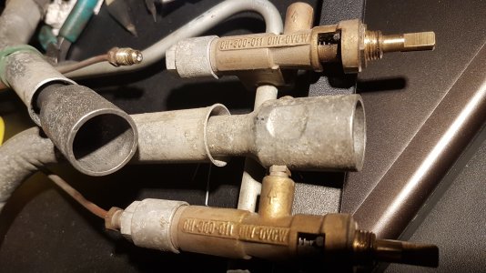

Den undre är komplett, den övre har borttaget munstycke och lufthylsan ligger lös som synes. Det som syns av brännarna är det som sitter under diskbänksplåten, och den lite brunröda ringen är ena packningen och en likadan sitter på ovansidan under brännaren.
Visa bilaga 235222
Gasolröret som sitter på tvären under, och ger gasol till vreden, och tätningarna där måste man också ha stenkoll på.
Nippeln i bakkant på vreden och som är lossad på det övre är tändsäkringarna som stänger gasolflödetefter ca. 20 sek. om lågan slocknar.
Munstycket är det som syns ovanför pilen mellan mässingen och lufthylsan, där sitter även en O-ring som tätning.

Hej igen, nej jag plockade sönder allt i beståndsdelar faktiskt, både till kyl och spisel, särskilt vreden så man kan tvätta av allt därinne (jag använde en ultraljudstvätt, men det är inte nödvändigt och lite nördig överkurs :msn_tongue:) och sedan blåsa rent i småhål (separata små hål till sparlågan bl.a. som gör att den är lika liten även om man ökar munstycket till huvudlågan m.m.) och sedan plocka ihop allt med liite fett av rätt sort för gasol som även sköter om att konorna tätar och känns lagom sega när man vrider på vreden, som Herbet skriver om i inlägg #12
Det är där man också kommer i kontakt med tändsäkringarna som håller gasolflödet öppet så länge en låga brinner och också gör att man måste trycka in och hålla vredet inne ett tag vid start av lågan innan avkänningen fortsätter att hålla gasolflödet öppet och det måste kollas, fungera, bli tätt och absolut felfritt.
Så åter igen, var jätteförsiktig om du är tveksam och gör ev. som Herbet gjorde i all välmening, lossa vreden från panelen och låt någon fixa till det..... Frågan är väl vem som verkligen kan renovera en sådan här spisel nu för tiden även på en campingfirma.

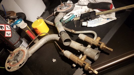

Ett äldre vred (inte spiselvred) sönderplockat, och konan som skall tätas och smörjas är synlig. Man ser även det större hålet som ger gas som huvudmunstycket sedan drar ner till lagom låga, det mindre hålet till vänster om det stora, är mindre än huvudmunstycket och ger sparlåga.

Det går ju att själv göra dem av bra vämetåligt packningsmatrial, men det kan vara någon eller blandning av de här ev. Mät först storlek som skiljer liite, och noga tjockleken på dina gamla, så att bajonettfattningen blir bra åtdragen.
Och/Eller
Lycka till. M.v.h. JANKRO.
Ps. För övrigt så går det att hitta massor på den här firman i Karlstad och även några få andra rena gasolfirmor.
