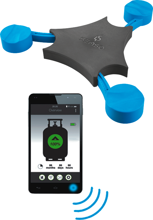

Denna skaffade jag till kompositflaskan. fungerar med bluetooth.
Jag funderar också på att skaffa någon gasmätare som fungerar (har idag en Truma levelcheck som bara fungerar på min aluflaska, inte på stålflaskan?). Eftersom hemsidan inte visar om man kan använda appen mot dubbla gasoltuber (d.v.s. två mätare samtidigt i samma app) så undrar jag om du har svaret på det?
Se uppdaterat inlägg #10 . Det går åt 1/flaska. Har 2 st kan du avläsa bägge i appen som laddas ned.

På en fast gasolflaska, som ju TS har, kan man väl inte använda en mätmetod som bygger på att man väger flaskan? (Flaskan sitter ju fast monterad.)
Man kan väl heller använda ekolodsprincipen, eftersom givaren för överfyllnadsskyddet förmodligen stör signalen?

Jag har ändrat mitt inlägg #10
Det var denna modell som jag hade skaffat och precis som Ol-Mats skriver så är det denna som rekommenderas till husbilar eller husvagnar. Ursäkta det gick lite för fort med första inlägget!

Ni som rekommenderar en viss typ av mätare, vet ni om den fungerar på en fast alugastank som det efterfrågas??
Kanske du får svar här!
