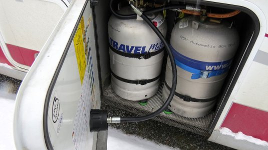

Såg denna först nu.
Detta är inte en godkänd installation av fasta gasoltankar, enligt mej.
Jag gjorde en fasttank-installation senast i tisdags i en husbil och använde då såklart ett avsett monteringskit och då blir tankflaskan stumt monterad och går inte att väga.
Däremot verkar ultraljudsmätningen ha fungerat delvis.
Jag är själv inne på att byta ut en flaska mot en tankflaska i min husbil, men vill inte förlora originalmätningen som sitter i husbilen.

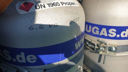

Billedet i #28 viser en montering af "løse" flasker. Det går ikke i Danmark til faste flasker.
Jeg har desværre ikke et billede af begge flasker som hele, ,men jeg håber det får at danne sig et indtryk
Visa bilaga 232671
Men klickar man på länken så ser man att de monterat fasta tankflaskor felaktigt, och då kanske vågarna fungerar, väldigt okunniga på den sidan.

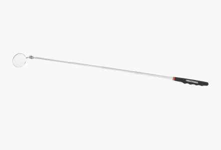

Den fasta flaskan står längst inne i skåpet bakom den andra flaskan så att åtkomst åt den originalmätaren är omöjligt. Den ända alternativ är då fjärravläsning.
Jag använder en inspektionsspegel men står flaskan längst in kanske det är lite trångt att få in spegeln i rätt läge för avläsning. Kan vara värt att prova ändå. Det finns olika modeller, en del har inbyggd belysning vilket är en fördel.
Visa bilaga 232675
Jag testade med liknande spegel och lampa men det är för trångt. Ingen bra lösning tyvärr.
