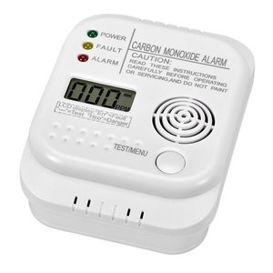

Jag köpte ett gaslarm från Jula. Bara undrar var man kan placera deras gaslarm i bilen? Detta är en gas och CO gaslarm
Det är skrivit att den ska vara minst 1.5 meter över golvet, var har ni placerad larmet.

Generellt för mig, så gäller det alltid att man ska följa bruksanvisning och inte lita på vad som folk (inklusive försäljarna) säger. Lite annorlunda blir det om man inte har tillgång till bruksanvisningen (t. ex. det kan saknas bruksanvisningar vid köp av begagnad husbil). Svårt (för mig och många av oss o_O) blir det också om manualer är på kinesiska... ;) Ofta kan man hitta manualer på internet.

Och så rör vi till det: Vilket är bäst att satsa på av de två?
Själv tror jag gas larmet, Co känns som det finns ventilation som tar hand om, gasen finns ju vid golvet.
Hejsan, håller nog med, gasolvarning är nog aldrig fel att ha i husbilen om man skall välja.
Men även vid förbränning av gasol så kan det uppstå kolmonoxid om det kommer för lite syre till förbränningen. Gaslågor till både kyl, värme och varmvatten är ju (förutom på en del äldre bilar) helt skilt från boutrymmet så då är det ju bara gasollågorna på spisen (ev. ugn) som kan ställa till det. De lågorna använder man ju för det mesta i samband med att man har koll över både kastrull och förbränning och man borde nog se om lågorna uppför sig underligt kanske.
Men å andra sidan sett så rör det sig ju inte om så många hundralappar om man köper sakerna utanför campingmarknaden som ofta överdriver prissättning lite/mycket för samma vara i annan förpackning.
Med en brand/rökvarnare i taket, en kolmonoxidvarnare högt upp på väggen och en gasolvarnare nedåt golvet på lämplig vägg så är man ju välklädd och behöver inte fundera på om man handlat för lite prylar :confused:.

Det handlar om att få en så tidig varning som det bara är möjligt. Det är det som räddar liv. Även hemma. Så placeringen är viktig. Precis som Jankro skriver är en del installationer inbyggda som använder gas. Det går att sätta dit en extra detektor. En extra brandvarnare i garaget eller någon annanstans borde öka säkerheten. Kostar inte mycket.
Jag själv är riktigt nördig. Jag brukar ha en brandvarnare hängande på en sidospegel utanför bilen när vi sover. Tokigt eller inte.
