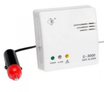

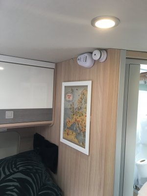

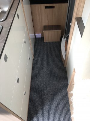

Jag köpte ett gaslarm från Jula. Bara undrar var man kan placera deras gaslarm i bilen? Detta är en gas och CO gaslarm
Det är skrivit att den ska vara minst 1.5 meter över golvet, var har ni placerad larmet.

Så när golv ytan som möjlig. Gas är tungt och lägger sig på golvet.
1,5 m högt upp så lär du sova gott tyvärr. Din säng är väl på ungefär på 1 meters höjd. Tänk om.

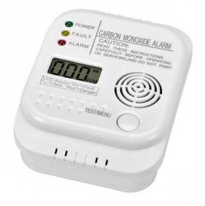

Detta är en CO-varnare. Kolmonoxidvarnare | Upptäcker gas och larmar | HARD HEAD
"Kolmonoxid har en densitet som motsvarar varm luft så kolmonoxidvarnaren kan monteras på olika platser. För att se till att varnaren arbetar så effektivt som möjligt om den är monterad på en vägg, ska den placeras minst 1,5 m över golvnivå och minst 1,8 meter från potentiella CO källor."

Finns flera källor om man googlar. Min sitter i taket över sängen i husbilen.
PS Hade det varit en gasolvarnare skulle dem sitta vid golvet.

Hej, jag har haft ett likadant larm rätt länge nu och mitt är i alla fall enbart för kolmonoxid enl. den utländska texten då jag skickade efter det från Tyskland. Även Lidl har sålt dem som kolmonoxidlarm, så JULAS lite luddiga text om dödliga gaser i första meningen är för diffus. Längre ner står dock kolmonoxid som stämmer. Det betyder att det skall sitta högt upp i utrymmet. Att det funkar kan man ibland få kollat, för med fönstret öppet inne i stad med seg köbildning så kan det hoppa igång och varna om att luften inte är hälsosam av alla avgaser som kommer in. (Lite störande om man inte kan få tyst på det faktiskt :oops: .)
M.v.h. JANKRO.
Ps. de har begränsad livslängd men de säger till med blinkningar och en kod i rutan efter några år, och då är det dags att dumpa larmet och köpa ett nytt.
Nyfiken som jag är så bröt jag upp höljet, och det sitter en avkänningsplatta där inne som ser oxiderad/förstörd ut när larmet lägger av.

Sorry, men det råder visst tyvärr olika uppgifter om larmet. Med reservation om det tillverkas i olika utföranden, men den enda varianten som jag sett, och det står tydligt uppe i hörnet "Carbon monoxide alarm" vilket betyder enbart "Kolmonoxidlarm" som känner av dåligt och livsfarliga oförbrända (av)gaser och har inget alls med avkänning av gasol att göra. Kolmonoxid är lättare än luft och lägger sig högst upp i utrymmet och det gäller att i god tid få en varning, så larmet skall placeras så högt upp som möjligt för att varna i tid. Om det placeras långt ner så är det för sent att få varningen för då har kolmonoxiden redan tryckt bort all luft i utrymmet uppifrån och ner, om den inte ventileras ut genom taket.
Jag tar mig friheten att klistra in en lång instruktion om larmet med text som förhoppningsvis stämmer.
Kolmonoxidlarm
Kolmonoxid larmet larmar när koncentrationen av CO är för hög. Displayen visar värdet av koncentrationen kolmonoxid. Larmet har en sensor vars livslängd är 7 år och utbytbarta batteri som räcker i ca 1 år.
Det höga alarmet på 85 dB varnar dig och ger dig tid att vidta säkerhetsåtgärder för att förhindra kolmonoxidförgiftning. Kolmonoxid är dödlig.
- Varnar för kolmonoxidförgiftning
- 7 års-sensor
- 1 års-batteri
- LPCB-certifierad
- 85 dB
- Mått 12 x 9 x 3,5 cm
Kolmonoxid är en dödlig gas som inte kan detekteras av mänskliga sinnen eftersom det är luktfritt och färglöst. Gasen frigörs genom ofullständig förbränning, till exempel genom gasspisarr, ugnar och värmepannor. Numera blir husen bättre och bättre isolerade, detta förhindrar också kolmonoxiden att försvinna ut ur huset och ökar risken för kolmonoxidförgiftning om det finns läckage. Agera i tid genom att använda ett kolmonoxidlarm som varnar dig om koncentrationen av kolmonoxid blir för hög.
Högt och tydligt alarm
XXXXXXXXX kolmonoxidlarm har ett högt och tydligt alarm på 85 dB som går av om den tillåtna kolmonoxidkoncentrationen överskrids. Kontrollera displayen för att få information om aktuell koncentration och temperatur. Larmet kan användas i utrymmen med en yta från 20 m² upp till 40 m². Sensorn har en livslängd på 7 år och levereras med ett batteri med en livstid på ca 1 år. Du kommer att höra ett kort pip när batteriet är lågt, på så vis blir du varnad när du behöver byta batteri.
OBS.!!!!!!!!!!!!!!!!!!!!!!!!!!!!!!!!!!!!!!!!!!!!!!!!!!!!!!!!!!!!!!!!!!!!!!!!!!!!!!!!!!!!!!!!!!!!!!!!!!!!!!!!!!!!!!!!!!!!!!!!!!!!!!!!!!!!!!!!!!!!!!!!!!!!!!!!!!!!!!!!!!!!!!!!!!!!!!!!!!!!!!!!!!!!!!!!!!!!!!!!!
Installation
Kolmonoxidlarmet monteras med skruvar. Larmet måste placeras minst 1,5 meter från golvet och minst 1,85 meter från förbränningsutrustningarna för att fungera bra. Larmet placeras till exempel nära en värmepanna, öppen spis eller i köket.
