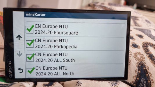

Men kollade och uppdateringen som väntar säger.
Men borde väl heta 2024.XX kan tyckas??
Den är inte mindre än förut och förra gången hette uppdateringen 2023,20 och var i två delar.
CN Europe NTU ALL South
och
CN Europe NTU ALL North
Vilket går att se inne i GPS'en om man letar reda på en sida som heter mina Kartor.
Inställningar - Karta och fordon - mina Kartor.
Vad står det där efter din uppdatering?
Vad innehållet är i nya uppdateringen kan jag inte hitta i förväg trots letande. Jag kunde inte ens hitta olika kartzoner vid uppdateringar.
M.v.h. JANKRO.

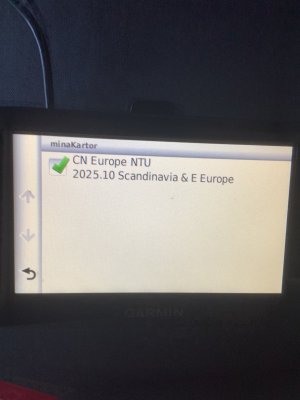

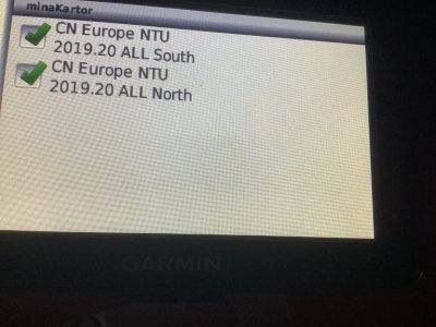

Jag har uppdaterat en Garmin som jag inte använder nu, fick välja Skandinavien med öststater. Bifogar bilder på före o efter på kartor.
Har en nyare Garmin som jag inte kommer uppdatera just nu utan kör med gamla kartor.
    2,6 MB · Visningar: 63
    1,7 MB · Visningar: 64

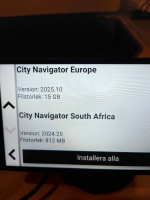

Min 795 vill hämta detta.
    1,9 MB · Visningar: 35

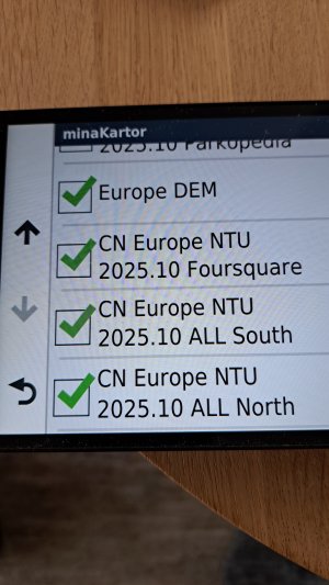

Jag uppdaterade till min Garmin för någon vecka sedan och när jag nu tittar vilka kartor som är installerade, så är det:
CN Europe NTU
2025.10 ALL South
CN Europe NTU
2025.10 ALL North

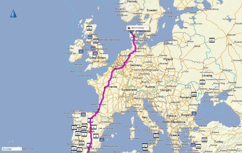

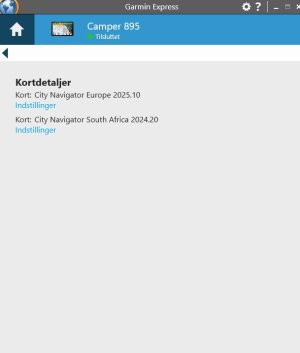

Jeg har netop opdateret min Camper 895 og her er oversigt over kortversion. Hele Europa og Sydafrika
Ved opdatering kunne jeg ikke vælge at opdatere kort på min PC. Til gengæld blev kort automatisk overført til PC da jeg startede BaseCamp med min895 tilsluttet.
Nu har jeg 2 dele til Europakortet 2025.1. En del dækker nordeuropa og en del dækker sydeuropa. Derudover har jeg også Sydafrika, men det ve jeg ikke hvad jeg skal bruge til
Jeg har også lagt mærke til at arbejdet i Base Camp er blevet væsentlig hurtigere end det var før. Tidligere varede hver operation på kortet meget længe, men nu går det som en leg.
Jeg har prøvet at oprette en rute fra Danmark til Santiago i Sydspanien og det gik forholdsvis nemt og hurtigt. Det er jo en lang rute. På kortet ses en tynd blå streg der viser at kort over Nordeuropa går til grænsen til Frankrig, Schweiz og Italien, men som sagt ikke noget problem at lave en rute på tværs af det.

Har gott om minne. Har minneskort 32 GB i den. Såhär ser det ut nu. Vågar man uppdatera??
    3,2 MB · Visningar: 26

Jag har en 770 LMT och fick in hela Europa tydligen....i det inbyggda minnet
    2,3 MB · Visningar: 9

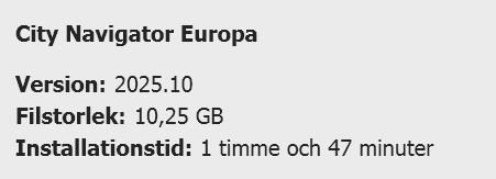

Undrar om det där inte beror på för lite minne i navigatorn, har du extra minneskort i den?
Min körde in hela Europa.
Hej min Garmin Express säger att den vill ladda ner och in 2025.10 på 10.25 GB vilket borde vara hela Europa med ungefär samma datamängd som tidigare.
Frågan om vad man vill ladda in brukar väl komma när Garmin Express märker att allt inte får plats i minnet så man blir tvingad att välja.
Om minnet plus ett extrakort räcker har jag aldrig fått den frågan eller alternativet att välja ens om jag skulle vilja.
Men Garmin support verkar ha sagt att Garmin ändrade på kartornas områden bara för en vecka sedan.....
