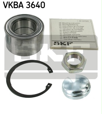

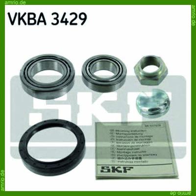

Om ni kikar på bilderna så är det förmodligen samma typ av lager som är på min 2005:a som ni hade .
Jag kan inte ställa glappet för det lagret är inte i 2 delar .
Se bilderna :

Sv: Framhjulslager
Alle lager skal ha forspenn for å ha rett klaring når de blir varme. Har man for liten klaring vil lageret "klemme" når det blir varmt og i værste fall vil lagret skjære seg med en gang. Er klaringen bare litt for liten vil det få sterkt nedsatt levetid. For stor klaring vil føre til at man har for stor slakk i hjulet også når det er varmt og nedsatt levetid.
Lageret som er gjengitt på det høyre bilde vil få rett klaring når det skrues til med rett moment på drivakselmutteren. Skrur man til med for lite moment vil klaringen bli for stor. Skrur man til med for stort moment vil klaringen bli for liten og lageret få alt for kort levetid.
Ser man på innerringen på lageret ser man at den er delt i 2 og spennnes ikke drivakselmutteren med rett moment vil klaringen bli feil. Ofte på slike lager med fast forspenn, er det ikke uvanlig at det er et moment på nytt lager og et annet når man bruker samme lager. (f.eks. ved drivakselbytte) Dette fordi det ofte er en spennhylse på innerringen og den er blitt litt deformert ved første tiltrekking.
Brukes det 2 koniske rullelager istedet for et slikt Sverinsk lager, skal spennhylsen mellom lagerene ofte skiftes for å få rett klaring ved rett moment.

Sv: Framhjulslager
Tack , jag har inte uppmärksammat slitsningen i den inre lagerbanan , 2 st nya är beställda för 1090:- inkl frakt /2 st .
