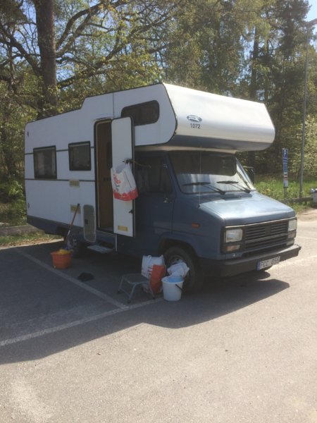

image.jpeg Några fridagar, idag ordentlig städning av husbilen av min bättre hälft. Den städning jag gjorde godkändes inte fullt ut.......
Tänkte dra en sväng imorgon fredag men vart det blir vete katten. Älvkarleby, Ängskär, Västerås, Julita,,,,god knows
Är ju ingen föreningsmänniska annars hade det nog varit Kristinehamn.
Bilen har fått lite vårtillsyn och funkar fullt ut. Mall till matta i husdelen klar och arkiveras en tid, de som skall langutera vill inte göra detta förrän i augusti tidigast. Är väl OK då jag inte tror vi behöver golvvärme före hösten

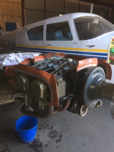

image.jpeg Alltid något att göra, husbil bilar flygplan, alla kräver de sin omsorg och omvårdnad.
Nu är det flygplanets tur att få sin tillsyn och årsförnyelse av luftvärdigheten.
Funderar lite, det är stor risk att man skruvar sönder ett flygplan än sliter ut det. En årsbesiktning eller tillsyn var 100: de timma så plockas det mesta ner för besiktning och kontroll. Bra att man tillgodoser säkerheten men ibland känns det överdrivet vilket det naturligtvis inte är. Känns bara lite onödigt lbland.
Inga stora fel eller brister hittade förutom att alla olje och bränsleslangar är utgångna, de skall bytas vart åttonde år eller 1000 timmars flygning. Det är nio slangar till varje motor och dessa tillverkas av speciell slang och skyddas med överdrag mot skavning mm.
Nu är det bara att vänta på att dessa slangar tillverkas av min flygmek men det är ganska tidsödande och dessutom dyra...

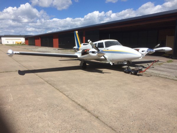

Sådär ja.....flygetyget servat-oljebyte kontroll oljesilar, justering infällning av landningsställ, smörjning och inte att förglömma bytt 21 slangar till olja och bränsle på båda motorerna. Dessa slangar är tidsbundna och skall bytas var 10 år...
Tänk vad bra vi har som har gamla husbilar och fordon i övrigt, inte byter vi olje och bränsleslangar, rengör inga oljesilar i oljetrågen, knappt vi kollar hjulinställningen och det verkar ju funka för de flesta i alla fall. image.jpeg Har man flygplan så gäller andra regler och transportstyrelsen fördrar att kalla detta säkerhetstänkande.....kanske de har rätt och dyrt blir det också.
Nu är i alla fall flygplanet motorkört i 25 minuter med normala tryck och temperaturer så min tekniker är nöjd, återstår bara provflygning och det ville han inte vara med om!?!? Undrar varför?
