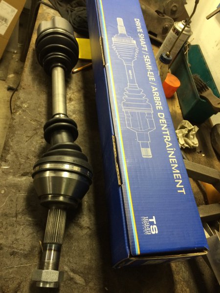

Det behagade bli ganska lång leveranstid på drivaxeln, normalt mindre än en vecka från Tyskland. Nåväl imorse hämtade jag ut den på vårt utlämningsställe.
Uppackad och nu klar för montering.

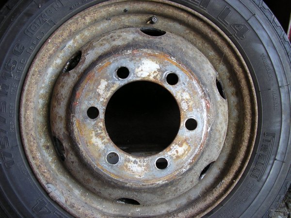

Ja ja det är tur att man har bra tålamod....behöver nya hjul 16 tum. 300 mm skivor ryms inte i 15" fälg. Borde ju kunnat räkna ut detta i samband med byte till större bromsar. Synd då det är bra hjul som hamnar på sidan om. Köpte ju nya fälgar för ett år sedan. Däcken hamnar på min VW buss.
Kanske någon har 16" hjul storlek 195/65 16C till o med 225/65 16C att sälja.

Hej Bror!
Jag har 4 hjul som ligger och dräller passande till min Iveco. Vet inga dimensioner men det vet du säkert. Hör av dig om de passar. Blir inte dyrt.
Hare!

Hej Alve,
har du dubbelhjul bak? Hittar inga bra fälgar/bultmönster på nätet.
Du borde ha enkelhjul med 16" fälgar och bultmönster 118/5.
Har du en chans att kolla.
Trevlig helg
Hälsningar
Bror

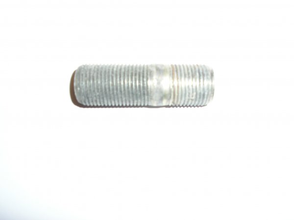

Hej Bror!
Fotat ett hjul och en bult. Två av hjulen har suttit bak och behöver blästras. Tror att du själv ser beteckningarna. Bultarna är 57 mm långa inkl den gängning som dras i i skivan. Diametern är 17,8 mm.

Hej Alve,
tyvärr så skiljer det på fälgarna. Tydligen helt andra fälgar då man har tvillingmonterade hjul.
Synd, söker vidare. Hittat fälgar på tyska Ebay till överkomligt pris och likaledes finns det hyggligt billiga och bra däck på dackonlone.com m.fl.
Skulle vilja ha aluminiumfälgar men det är inte lätt att hitta och dessutom svindyra.

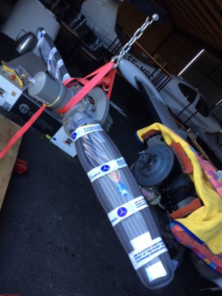

Nyss hemkommen från hangaren i Västerås. Mera fortsatt renovering.....
Propellers och bränsleinjektorer levererades kl nio idag.
Propparna på plats, tunga saker så en motorlyft underlättade. Skruvarna sitter riktigt trångt till och skall dras men moment. Görs av min mekaniker sp det blir rätt.
Imorgon fortsättning med montering av bränsleinjectorerna med massor av slangar och reglage. Dessa är grundinställda från firman som överhaulade dessa så där skall det inte bli problem utöver att det är trångt. Tändstiften skall bort 8 st på varje motor för blästring och just av elektrodavstånd, därefter läckprov som görs på varje översyn vilket innebär att en slang med nippel monteras i ett tändstiftshål och dessutom en manometer. Nitrogen trycks in i varje cylinder och skall då hålla tätt en stund med visst tryck. Brukar inte vara något bekymmer, motorerna är ganska nya med en gångtid på ca 120 tim.
Sedan rullar det på vidare med besiktning, justerinar, byte ett däck, batteri, kolla nödsändare mm mm
