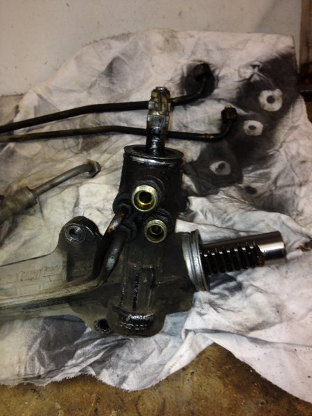

Fredag igen och dags att åka till hangaren för lite husbilsmek.
Jobbar med styrväxelbyte till servo och där blir det improvisering då det mesta skiljer mellan vanlig och servostyrväxel. Andra styrstag, annan styrstång som är kortare, annan golvplåt med gummitätning, trångt för servoroljerör och behållare. Flyttar om en del så fixar det sig nog.
Golvplåten med gummitätning har jag inte lyckats hitta varesig ny eller beg, så det blir jobb med svets mm.

Finns inte ett enda ord i och utanför ordlistan som jag inte använt idag. Tre blödande knogar, trångt och allmänt besvärligt men nu sitter styrväxeln på plats med dragna rör men utan rattaxel som måste kortas om jag inte kan hitta en beg snabbt. Vet inte vad besiktningen säger om de ser att rattaxeln kortats ner.

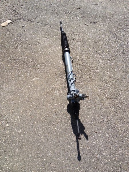

Så gick det inte att använda den styrväxel som inhandlades i Tyskland! De har skickat en styrväxel till en 1995 års modell och den är 10 cm bredare. Går inte att korta ner styrstagen till passande längd så vad återstår? Köpa en helt ny!! Firman i Tyskland tar denna i retur och betalar även returfrakt---toppen.
Även den fabriksnya kommer från Tyskland och till ett pris bättre än för en sämre beg styrväxel inköpt hos någon skrot.
Skall levereras enligt besked från DHL på onsdag.
Sorgset att ånyo riskera att trasa sönder några knogar men vad att göra. Demonterar den senaste monterade imorgon i väntan på DHL:s leverans. Kan snart byta styrväxel i sömnen om det nu är någon merit.
Min lilla mek.verkstad tillverkar just nu också en distans att placeras mellan själva axeln och axeltappen bak på båda sidor. Ytökar spårvidden bak med 60 mm och ger mera frigång mellan hjul,bladfjäder och gummibälgen.

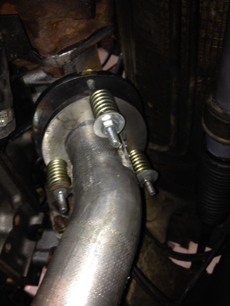

Normalt borde ju en lördag vara arbetsfri...och det är den ju också när man pysslar med husbilen. Fingrar tyvärr på lite andra roliga saker runt omkring som tar tid och är intressant.
Idag har avgasystemet monterats. Bilden den nytillverkade anslutningsklamma avgasgrenrör-avgasrör. Iof en lite klumpig sak men behövs då motorn rör sig.
Faktiskt också tätt.
Har inte hittat original tätning för rattstång genom golvet till styrväxeln så det får bli något special. Använde den gamla genomföringen som skars ner och limmades på plats. Nedre knuten saknar nu skyddskåpa men tror inte att det betyder något.

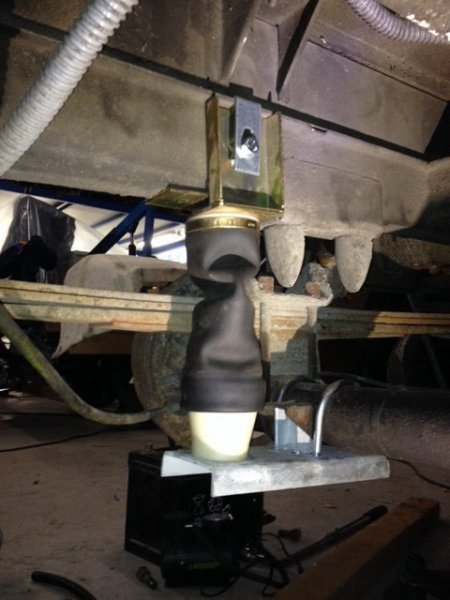

Ahh nu är jag less på val och snack runt detta.
Har haft ett tre veckors uppehåll pga sjukdomsfall hos vår dotters familj i England och varit där och bistått med någon hand här o där.
Bifogar en bild av framstegen med mitt stölleprov och det är monterade luftbälgar med fördigdragna luftledningar framåt. Återupptar jobbet med bilen i morgon bitti för komplettering mm. Återstår också provkörning och utvärdering av vintern jobb som egentligen varit ganska omfattande.
Skall besikta på fredag är det tänkt.
Återkommer:music-icon::music-icon::music-icon:
Hälsningar Bror

Sv: Fortsatt renovering
Luftfjädringen på plats och tät, vilket var lite av ett problem. Smygläckor i varje koppling. Plaströret- måste vara absolut oskadat och kapningen måste vara 90 grader. Var och köpte ett verktyg som enkelt klippte röret utan grader. Blåste in exakt två kilo i systemet igår eftermiddag och idag vid tio tiden hade inget luft läckt ut.
Jobbar nu med nivåregleringen bak som består av BMW:s kompressorenhet från X5 tillsammans med dess nivåreglerare vid varje bakhjul. Meningen är att dessa regulatorer skall hålla karossen horisontell. Kan inte använda BMW:s kopplingsschema så det jobbas nu på en egen lösning. Original på BMW så sköter också dessa givare även xenonstrålkastarnas inställning. Kabelhärvan består nu av många kablar som går till en stor databox. Ingången med en färg på kablarna och ut kommer en annan färg. Klurigt att lista ut vad som är vad.
Har fått igång kompressorn och luftströmningen till respektive luftbälg. Kompressorn skall vid stoppandet öppna en ventil och göra kompressorn trycklös. Också löst men nu återstår det att finna ut hur man släpper ut luften ur systemet. Nivåreglering består ju av tryckhöjning och trycksänkning vid behov och sköts av sensorerna vid bakhjulen.
Detta är vad dom nu återstår tillsammans med provkörning och utvärdering innan besiktningen som flyttats till den 10:e juni. Tar lite semester en vecka i Side, Turkiet under nästa vecka.
