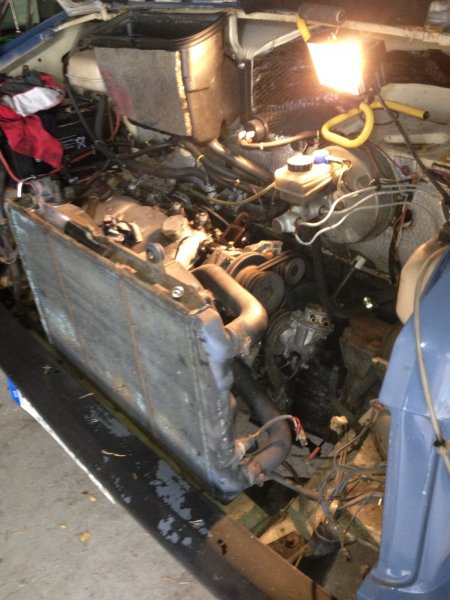

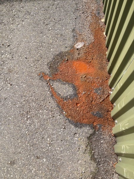

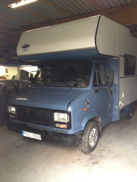

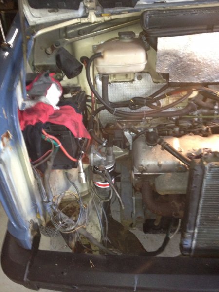

Några bilder från det kommande motorbytet på ruskpricken. Äntligen plats i hangaren så nu drar vi igång.
Sitter just nu i vackra Norrbotten och ögnar igenom det som behövs för bytet och det blir en del. Bl:a ny höger drivaxel beroende på att den är längre och saknar stödlager på motorn, samtliga vattenslangar som nu är torra och delvis ruttna beror säkert på bilens ålder, samtliga slangar till styrservon som verkar vara svåra att köpa färdiga så dessa får eminenta Bohab i Spånga tillverka efter uppmätning av mig.
Axel Augustin i tyskland har en del men det finns också andra som har motsvarande till lägre priser och eftersom jag rår över min tid ett tag till så surfar jag runt i både tyskland england och usa.
Nu skall det njutas av frihet, tystnad och underbara vyer här uppe i norr. Säkert också en o annan kall go öl:D:D
Ha det gott alla
Hälsningar Bror
Bild 1 Inbackad i hangaren
Bild 2 Frontplåt borttagen
Bild 3 Bränslefiltrets placering-ändras
Bild 4 Gammal rost i kylaren
    1,2 MB · Visningar: 32

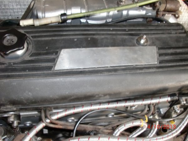

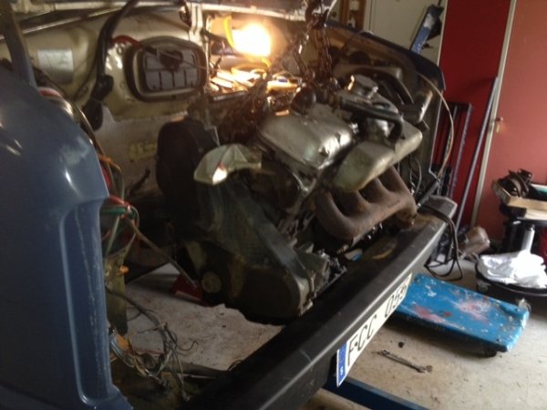

Ojojoj nu är det mycket…..
sålt huset, köpt lägenhet. packar för flytt, massor av bra o ha till tippen- 20 års samlande av bil o flygtidningar. 30 hyllmeter med bra böcker till Läkarmissionen och till detta jobb med husbilen plus flakmoppen. Puh, känner faktiskt av det i ryggen om det nu inte är den gamla vanliga latmasken eller....

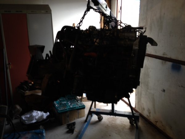

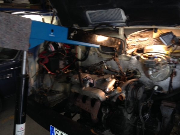

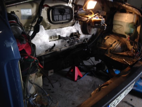

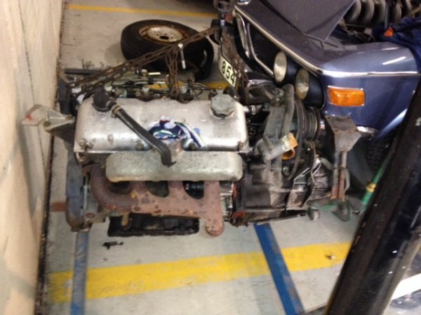

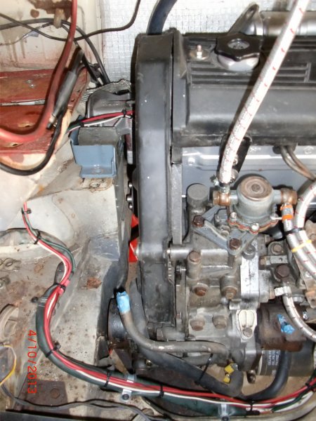

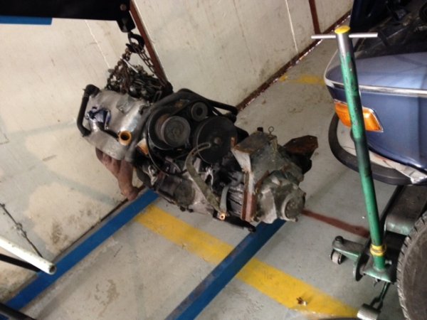

Dagens lilla begivenhet var att försöka få ur den gamla trogna trötta knotan vilket egentligen var ganska enkelt med det finns ju kablar mm överallt som man missar. Tur att man har motorlyft mm. Vad som gör mig konfunderad är hur högt åtdragningsmoment vissa bultar har typ muttrarna till drivaxlarna,dels konstig dim på mutterskallen – 41 mm- på ¾ skaft och till detta nästan 2 meter rörförlängning för att kunna lossa dessa muttrer. Samma gäller för vevaxelns remskivebult som sitter enormt hårt. Detta är historia nu och det är bara att blicka framåt. Nästa steg är demontering av befintlig styrväxel för byte till dito servoassisterad styrning och tll detta krävs nytillverkning av div slangar och kopplingar. Köpte komplett servo för flera år sedan med var då för Peugeot och det skiljer ganska mycket mellan den motorn och Fiats. Servopumpen sitter inbyggd på Fiatmotorn medans Peugeot-Citroen har remdriven pump och därmed helt andra slangar. Bohab i Spånga fixar dessa slangar efter min uppmätningimorgon,.
Ny höger drivaxel behövs också då motorn saknar stödlager för drivaxeln och höger drivaxel är också längre, nya kylarslangar och slangar till värmeelementet sliljer. Div kablar får förlängas/kortas typ kabeln till generatorn som numer kommer att sitta på motsatt sida. Skall bli spännande då jag egentligen inte är någon bra kopplare,,,
Nästan alla delar som behövs har köpts från Tyskland via Ebay till betydligt bättre priser än det som erbjuds hemmavid.
Återkommer säkert:music-icon::music-icon::music-icon:
Hälsningar Bror
    159,7 KB · Visningar: 27
    183,4 KB · Visningar: 25
    82,8 KB · Visningar: 23
    110,3 KB · Visningar: 25

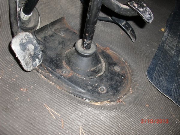

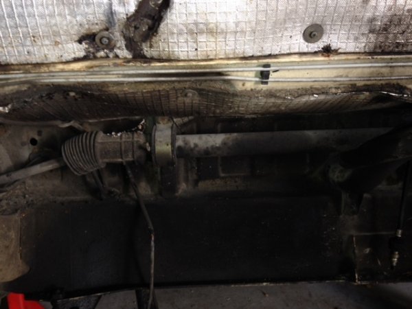

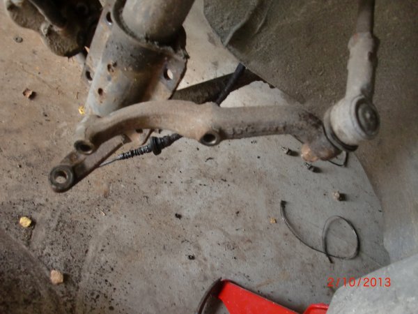

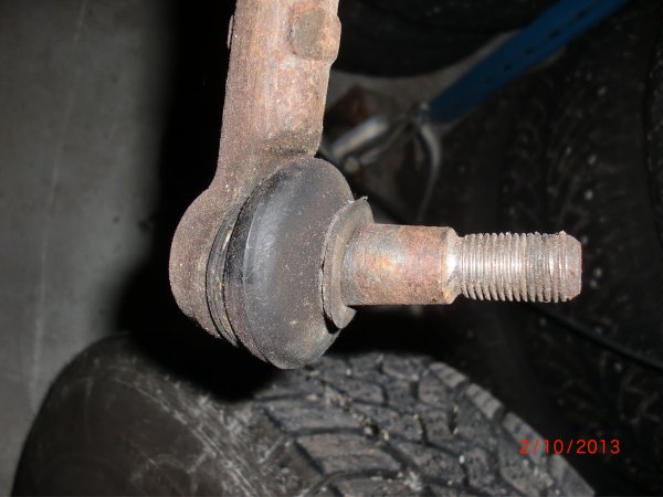

Ett steg framåt och två tillbaka. Inte bara motorerna som skiljer......
Började med att kolla upp styrväxeln som skall in vad som ev. kunde tänkas tillkomma. Upptäckte att styrarmarna ute vid hjulen hade för små konor för p-ändan så där kom första mothugget. Behöver också byta täckplåten där rattaxeln går igenom golvet som ser annorlunda ut för att täcka en del av knutenpå axeln..
På datorn och bildelsbasen för att söka efter dessa delar. Hittat styrarmarna och väntar på svar om täckplåten.
Fortsatte med elkablarna som skiljer sig helt i bäde färg och placering så med hjälp av Peugeots verkstadshandbok tillsammans med dito Fiats så kan man para ihop kablarna så att det kommer att fungera som det är tänkt. Man säger ju att Fiat, Citroen och Peugeot ar i stort desamma och lika men tillåt mig tvivla. I stort är det nog mycket som stämmer men men.....
Jagar runt lite också för att hitta en bra isolering nu när merparten under huven är urtagen. Den bästa isoleringen är ju mycket tung så jag tittar på alternativ. T;ex Biltema säljer ju en del så en resa dit blir nog nödvändig kanske redan imorgon.,[
Återkommer:music-icon::music-icon::music-icon:
    2,1 MB · Visningar: 11
    2 MB · Visningar: 12
    3 MB · Visningar: 11

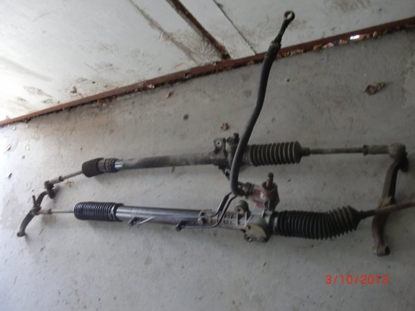

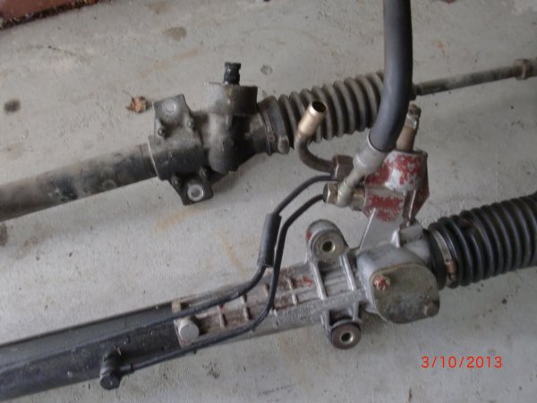

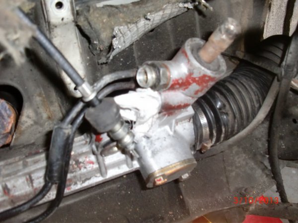

efter att ha demonterat den gamla styrväxeln och massor av bök med demontering av tankrör slangar till tank mm så kunde bara konstateras att den servostyrväxeln jag hade inte passade trots att den kommer från en Fiat Ducato. Röranslutningarna sitter på sidan och får då inte plats i uttaget i golvet. Kunde nog fungerat om jag sågat upp ett större hål men det skulle ha skett på bekostnad av gaspedalens rörelseväg så det glömde jag bort snabbt. Fick vackert återmontera den gamla styrväxeln och vänta och se om det dyker upp en annan mer passande servostyrväxel.
Finns förresten en hos Beg Bildelar Jan Solstad AB till det fasionala priset av 12000 kr. Sorgset med denna skrot som har en del till husbilar mm men deras prissättning är helt utan verklighetsförankring. Använder hellre muskelkraft i stället för att betala ockerpriser till denna bilskrot. Hittade förresten en fabriksny på tyska ebay för 579 Euro. Hellre det...
Skärsår på tummen och ett skadat ego till trots så skulle den andra motorn in och det idag så nu sitter den på plats. Imorgon fastdragninga av alla fästen mm, montera skydd för kopplingen och tillverka/ansluta elsystemet och sedan start av motorns på dess rätta plats.
Meen lite svider det detta med servostyrningen....
Äterkommer:music-icon::music-icon::music-icon:.................
Hälsningar Bror.
Bild 1 jämförelse med o utan servo
bild 2 passar inte
bild 3 rören på sidan och ej rakt fram
bild 4 knotan på plats nu...äntligen

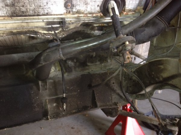

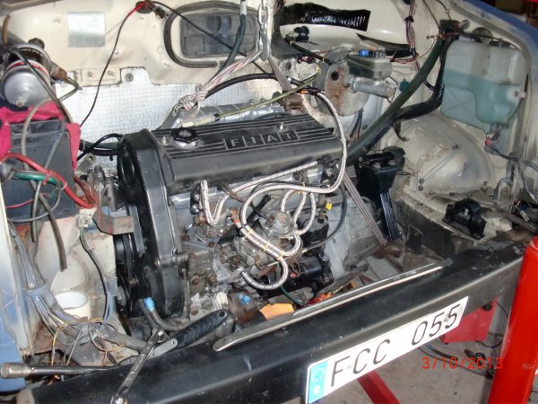

Ruskigt frustrerad idag. Tur att någon bjöd på kaffe och kanelbulle
Sorgset att inte kunna montera servostyrningen men ändå ha servopumpen kvar på motorn. Tvingas nu uppfinna någon sort av slinga som innehåller servoolja annars förstörs pumpen. Den är inte rolig att byta utan at lossa/demontera motorn. Sökt på tyska Ebay men inget resultat ännu.

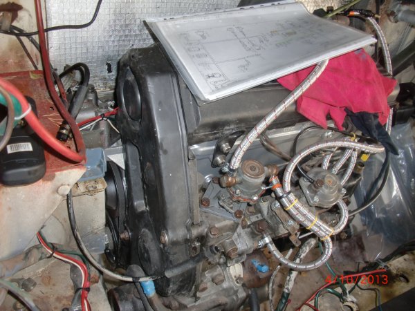

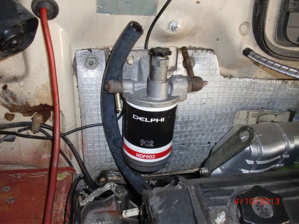

Dagens bedrift har bestått i att ändra och dra om en massa kablar. Lite svårt då färger på kablarna inte stämmer mellan Fiat och Peugeot. Tror att jag fått till det men det visar sig på måndag då det blir motorstart. Har också att hitta en kulanlutning till gaswiren då fästet är helt annorlunda.
Blir också en ändrad placering av bränslefiltret då det blir för trångt att behålla den på gamla platsen men är ju inget problem då slangar mm ändå måste bytas ut. Alla fästen mm dragna, vä-ntar nu på en ny höger drivaxel som aviserats till på måndag tillsammans med div vattenslangar och bromsbelägg.
Återkommer:music-icon::music-icon::music-icon:.......
Trevlig Helg
hälsningar Bror.

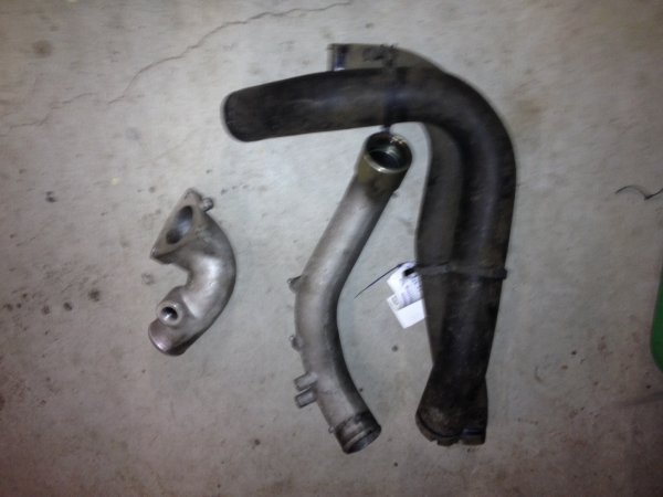

Fick mottaga trevliga prylar idag i form av prylar för ombyggnad till intercooler. Vet dock inte om jag kommer att använda dessa gummislangar - svarta o tråkiga - utan kommer nog att bruka blå silikonslangar och blanka rör dels för partifärgen med också för att original luftrenare pensionerats till förmån för bättre öppnare filter.
Tror dock att anslutningen mot mitt befintliga insugsrör är för klent så jag lär ta kontakt med Per Svenssons Bildemo imorgon i hopp om att rätt insugsrör finns på hyllan. Detta rör är mycket grövre än det som sitter på min motor. Kanske detta ger mera än de 95 hästar som det var meningen från början men såklart varje extra kure tillför tillfredställelse. Kanske snart dags för en repa på dragstrippen!!!!
En tur till Returbilen i Kungsåra imorgon ger förhoppningsvis några flera potenta bitar. Vem vet?
