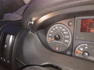

Jag får väl leva med den dåliga belysningen. Vår Fiat 2013 har haft problemet från början. Sökte akut när jag tyckte den inte lyser något, när vi skulle söderut. Beställde tid akut i Örkelljunga. På morgon så såg jag att det lyste svagt när halvljuset är påsatt och pga tid så avbeställde vi rep o åkte vidare.
Har sedan fått reda på av en bekant att Fiat bytt instrumentet på garanti. Tiden gick o möjligheten hade då gått bort. Jag kör på GPS-en.

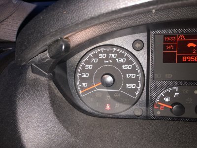

Jag började med att pilla bort de kromade ringarna och målade dem mattsvarta, hjälpte inte
Därefter bytte jag till vita mätartavlor, hjälpte inte heller
Monterade en 20 cm ledlist på en plastbit som jag skruvade fast på plasten framför instrumenten, blev hyfsat bra

Har också bytt till vita mätartavlor, men tycker tyvärr inte, att det gjorde någon egentlig skillnad i dagsljus.
Lite besviken på, att resultatet inte blev så bra som jag hoppats. Så ha inte för stora förhoppnngar på, att det
löser problemet. Det faller ändå en skugga på den vänstra delen av mätartavlan och det är fortfarande svårt att se rätt hastighet.
Har en Bobrik, som komplement monterad intill mätaren och den är ett bättre hjälpmedel, tycker jag.
Funderar allvarligt på att byta tillbaka till originaltavlorna, för i mörker (tycker jag trots allt) att dom fungerar bättre än dom vita.
