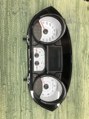

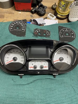

Någon mer än jag, som har svårt att läsa av instrumentbelysningen på dagtid? Kan man reglera belyningen, kan inte hitta detta i instruktionsboken
Den går att justera med mode knappen till vänster om ratten. Tyvärr räcker det inte till. Mycket svårt att avläsa i dags ljus. Jag har bytt mina mätartavlor mot vita. Stor skillnad.

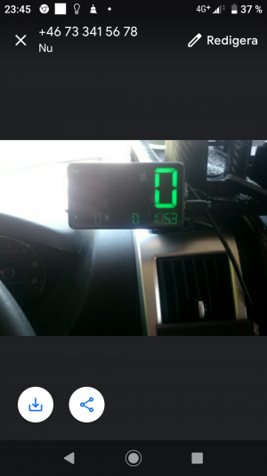

Gör som Glädjen. Eller lägg ett par hundra på en extra GPS hastighets mätare från Kina. Funkar kanon o man kan plasera den där man önskar....

Denna kostar drygt 4 gånger mer än den apparat som visas i inlägg #7.

Jag har bytt till vita tavlor men i tillägg så klippte jag till vit självhäftande plast och monterade i ovankant instrumenthuset, funkar fint.
Köpte mätartavlorna från JR larm och det följer med instruktion om hur bytet går till.
