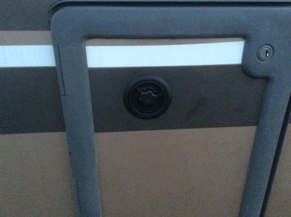

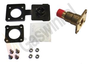

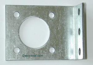

Hur görs infästningen i luckan, kläms den fast eller skruvas från baksidan?
Har det betydelse hur tjock luckan är?
Behövs det sedan en förlängningstos på uttaget för att fästa adaptern?

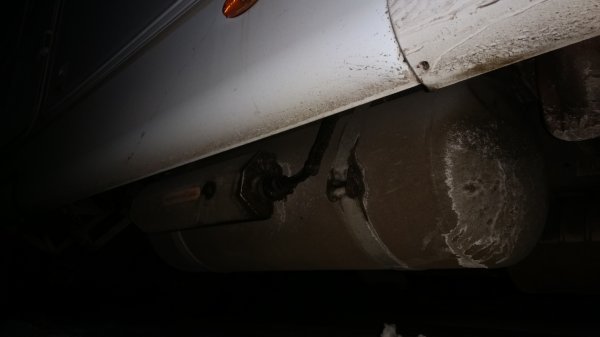

Lovade bilder. Lite bökigt, -12 grader norr om Sysslebäck i Norge, på en oplogad parkering.
Rostskyddad. Avisningsmodul parallellt med flaskornas. Gasfilter. Trevägskran i flaskutrymmet. Tankmätare på instrumentpsnelen.

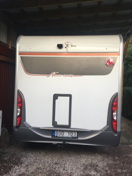

En fråga till er som har varit ute i Europa och tankat lpg:
På min bil sitter gasolutrymmet mitt på bakstammen, flaskorna sitter bakom varandra och jag tänker mig att ha en alugas längst in och en pk10 utanför för bruk i Norrland.
Yttre påfyllning blir ju då nästan ett måste, jag skulle kunna sätta den i luckan men det hade varit rätt elegant att sätta den bakom nummerskylten och dra ner slangen genom de stora ventilationshålen i golvet
Skylten får ju sättas på en mekanism så att den går att fälla undan och skydda anslutningen från smuts.
Det jag funderar på är hur långa slangar det är på pumparna, kommer man åt om anslutningen sitter nästan mitt på bakstammen ganska långt ner?

Ja! Pumpslangen räcker!

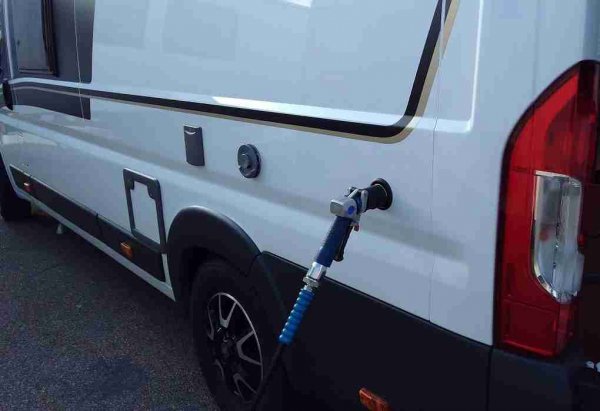

Fyllslangar finns med pressade kopplingar, rak eller vinklad, i längder från 50 - 200 cm. Du kan alltså placera det utvändige fylldonet var som helst du finner det lämpligt. Det låter lite tillkrånglat att sätta fylldonet bakom skylten men det finns inget som hindrar.
Min har suttit på utsidan i sidkjolen, i sex år. Lättåtkomligt. Locket håller tätt. Ingen smuts.
