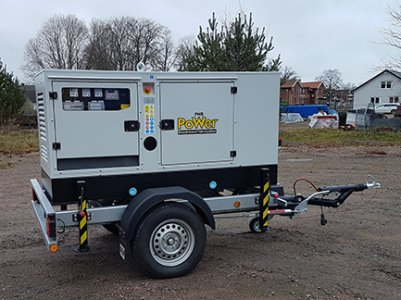

Jag tycker synd om dig om du inte längre får tid över till att njuta av ditt husbilsinehav. Effekt hit och laddningskapacitet dit. Det finns kanske en optimal lösning.

Visa bilaga 235216
Ska man behöva montera dragkrok också?
på vilken höjd ska kulan sitta, hur långt ifrån bakaxeln, hur högt kultryck... frågorna bara hopar sig... ;)
