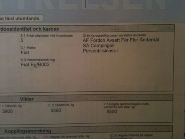

Har precis fått min egenimporterade Hymer registreringsbesiktigad. Papperen kom nu och givetvis var det en del fel i dem, den heter inte Fiat Hymer som jag ville och den får ta 5 pers istället för 4 som vi räknade det till. Sen att står SA campingbil och AF fordon för fler ändamål medan det oftast står något annat på andra bilar det har ju ingen större betydelse tror jag.
Vad jag jag däremot undrar över är att det står "Personbilsklass 1" Detta är enda stället som personbilsklassen nämns på. Betyder det att den inte är pb2 som jag trodde? Och får alla med b-kort köra den nu trots att den vägen över 3500kg?

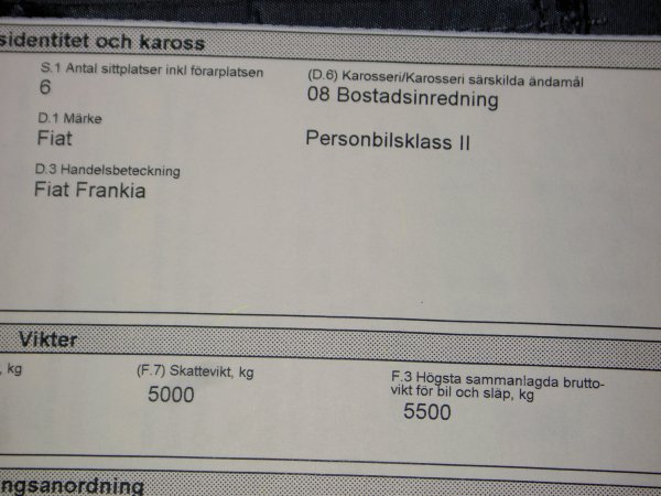

Hej Jonas
Så här står det i mitt reg.bevis. Inte mycket som överensstämmer med ditt.

Nja, utveckla gärna det lite!
Vad jag hittar nu är att personbil 1 över 3500kg måste man ha c-kort för att köra. Undantagsregeln b-kort före -96 gäller inte!?!?

Det bästa är nog att gå tillbaka till besiktningsmannen. Om han gjort fel kan han säkert ändra det relativt enkelt också.
I mitt fall skrev jag ner på en lapp vad jag ville att bilen skulle heta och gav den till besiktningsmannen innan han gick in på kontoret för att knappa in all info efter regbesiktningen. Den heter nu exakt som jag skrev.
Det verkar vara väldigt mycket upp till besiktningsmannen hur det blir. Lite väl mycket lotteri kan man tycka.
