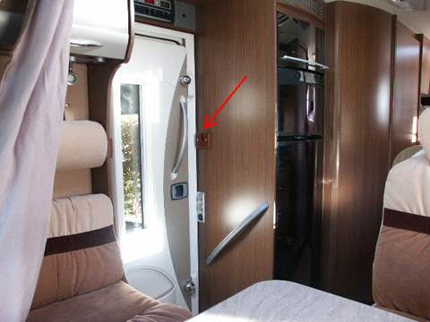

Som spärr på insidan av bodelsdörren satte jag ett uttag i trä på båda sidor vid dörrens bygel.
Syns vid den röda pilen. När vi bommar till det sitter en rundstav i bygeln och nerkörd i fästena som låser dörren. Rundstaven går alltså från sida till sida på insidan av bygeln. För oss är det bara att slå rundstaven uppåt för att snabbt komma ut om det behövs.

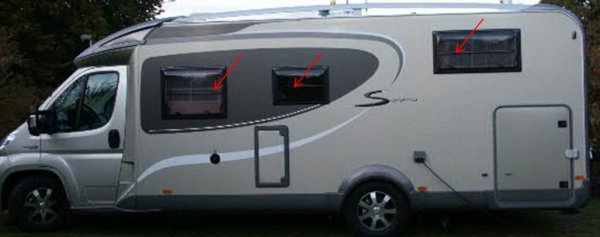

För varje fönster och även takluckor större än 40x40, sitter en rostfri stålstång skruvad fast i fönsteröppningens träram (alltså inte i fönsterkarmen utan i karrossens träram runt fönstren. Tanken är att den fria ytan skall vara så liten att det inte går att krypa in den vägen. Ändå skall det inte kännas som vi var "finkade".
Syns vid de röda pilarna.
