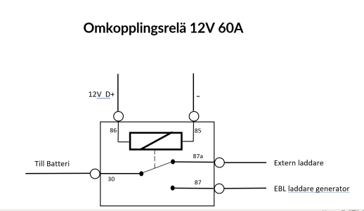

Någon som kopplat in en extern laddare till bodelen, hur har ni då kopplat in laddaren så att EBL:n laddar startbatteriet när man har 230V samt att generatorn laddar bodelen när man kör? Min första tanke är att sätta ett relä 12V 60A innan bodelsbatteriet men det kanske finns något smartare sätt.
Reläet som du nämner sitter redan i EBL, vid ansluten 230V så laddar den primärt bobatteriet och ibland även startbatteriet, beroende på ebl-modell. Samt när du startar motorn så växlar ebl via D+ signal att även ladda bobatteriet.
Vad är ditt ladd-problem?

På ebl-99 kan du dra ur en flatsäkring märkt ladung, sen kan du koppla en extern Litium-laddare direkt på bobatteriet.
Jag är tveksam till att använda ingången för extraladdare på EBL-99
Själv kopplade jag bort laddning helt från min ebl-99 när jag bytte till litiumbatteri, jag har bara laddning från motorn och/eller solpanelerna, alltså ingen 230V laddning alls, jag har klarat mej så i 3år.
Tycker EBL inte laddar mitt litiumbatteri som det ska. Då vill jag koppla ut EBL:n när jag laddar med 230v till bodelen men behålla EBL laddning till startbatteriet samt att det ska ladda båda batterierna när jag kör bilen.
Jag vet att det finns ett likadat relä i EBL:n Jag kan ju dra nya kablar från startbatteriet till bodelen. Men att slippa dra massa kablar vill jag bara gör det lite lätt för mig ;-)

Lurar på samma sak. Vill ha EBL laddare till att ladda Startbatteriet men Victronladdaren att ladda Bobatteriet. Drar man säkringen till EBL laddaren så laddas inte Startbatteriet. Har EBL 101 men ser likadant ut som EBL 99 i schemat för laddningen. Vill inte ladda Startbatteriet med Victron då den är inställd på Lifepo4.
Man kan lösa det med ett relä som jag visade innan. Men vill bara se om det finns ett annat sätt som är enklare.
