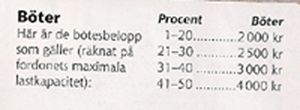

Sv: Ett varningens ord om Importerade fordon "Husbilar"
Här har Ni BÖTESTABELLEN vid ÖVERSLAST.
51% och däröver blir det anmäld till ÅKLAGARE, med risk för kraftiga böter + ev. indragning av körkortet.
Tänk på att det gäller MAXIMALA LASTVIKTEN.
Får maximalalastvikten vara t.ex. 500 kg och man har 700 kg d.v.s. man har 200 kg för mycket vad blir bötesbeloppet då ??? Svaret är=3000:- "40%"
Tänk vid vår ålder få körkortet indragen med alla bokstäver,
Då får man göra en ny uppkörning med allt vad det gäller.
häls 571
    28,2 KB · Visningar: 1.922
51% och däröver dlir det anmäld till ÅKLAGARE, med risk för kraftiga böter + ev. indragning av körkortet.
häls 571
När man blir stannad vid vägkanten så är det rena lotteriet om konstapeln är nitisk eller inte.
Det är upp till varje enskild polis att avgöra hur brottslig han tycker att du är.
Av egen erfarenhet.
