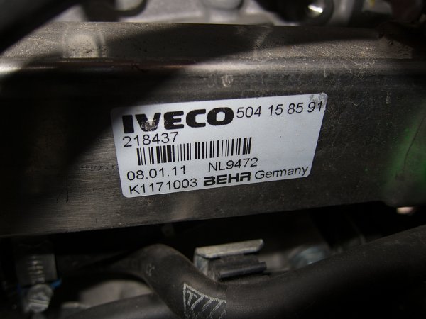

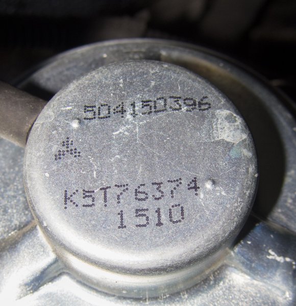

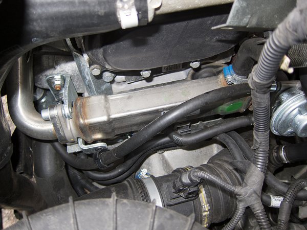

Det där är värmeväxlaren och EGR-ventilen. EGR är den blanka "dosan" längst till höger bild två. Ventilen som styr EGR ventilen är den som plåtats i första inlägget.
Den som låter är den gummiupphängda styrventilen i första inlägget.
Den får sin styrsignal från styrboxen.
Nu kan jag inte något speciellt om motorer, men dom sa att egr ventilen var de dom bytte och det var den fyrkantiga avlånga saken som blev bytt med iveco beteckningen på.
Jag trodde det var den gummiupphängda styrventilen på min också, men så var inte fallet.

Du frågade i ett privat mail, här kommer bilder, beteckningen på första bilden är den som skyms av slangen på andra bilden, men den runda grejen vet jag inte om dom bytte. Ring till Agroma i Billesholm och ange mitt regnr: CJF351 så kan du nog få reda på exakt vad dom bytte. Tyvärr har jag inget kvitto som kan hjälpa.

Då är det själva reglerventilen för EGR som bytts och inte det på bilderna ovan, själva EGR-ventilen och värmeväxlaren.
Styrventilen skall jobba med en surrande frekvens, den styrs av motorstyrningen.
Men den skal inte låta så mycket.
