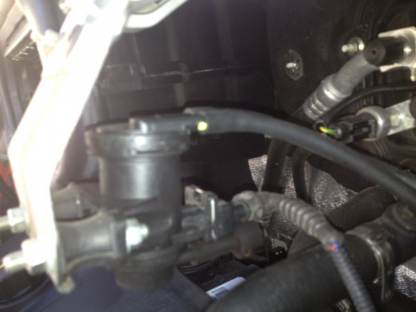

Körde 1 mil nu och hela vägen surrade det från motorrummet och det hördes ljudligt i kupén. Och NEJ det var inte motorljudet :twitcy:
Stannade då jag kom hem och öppnade huven. Svårt att avgöra riktningen till surret men jag tror det kom från grunkan på bilderna.
Jag kände på sladden och slangarna och plötsligt tystnade den.
Så snart jag backade en aning så började det igen.
Tror att den har med vakuum till bromen att göra.
Ska den surra ibland och då en hel mil?
Är det en trafikfara då det ju har med bromsarna att göra.
Vad kan vara fel?
Hur åtgärdar jag det?

Det som surrar och det som du tagit bild på är magnetventilen till EGR (avgasrening)
den får sitt vakuum via bromsservot. Det är ingen fara för bromsfel.
Men den skall inte surra oavbrutet, lyser motorlampan?
Således ingen trafikfara. Du kan prova med att ta bort och sätta dit kontakten några gånger, det kan var oxiderat i den. Se till att tändningen är avslagen, vill du vara säker koppla loss minuspolen.
Lite data på ventilen:
"Solenoid valve specifications
Operating frequency: 140 ± 7Hz.
Minimum duty cycle value: 6%.
Maximum duty cycle value: 6%.
Maximum supply vacuum: 930 mbar.
Winding resistance: 5.5 ±5 Ohm at 20 ± 5°C
The typical curve the the solenoid valve is illustrated in the graph below."
Den surra således med 140Hz . Den borde bara helt tyst vid kall motor.

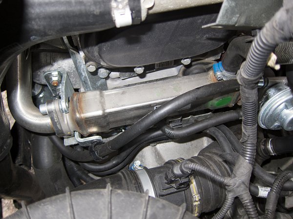

Det där är värmeväxlaren och EGR-ventilen. EGR är den blanka "dosan" längst till höger bild två. Ventilen som styr EGR ventilen är den som plåtats i första inlägget.
Den som låter är den gummiupphängda styrventilen i första inlägget.
Den får sin styrsignal från styrboxen.

Sv: Ett surrande ljud
Min styrventil satt väldigt löst , man kunde skruva loss den för hand.
Ska testa att hänga den i buntband imorgon så får vi se om det gör någon skillnad..
