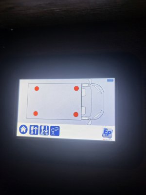

Hej alla kunniga.
Har fått problem med mina hydrauliska stödben. Displayen har "fryst" i läge enligt bilden. Inget funkar. Nån som har tips?
    1 MB · Visningar: 42

Tack för tipsen. Den laddade ur under natten, så är den omstartad o verkar funka
Det går att göra det den svåra vägen också, du måste ta isär enheten pilla ur batteriet men detta är inte enkelt,risken finns att man förstör den istället, jag har råkat ut för att den låst sig när man ska ta in benen, lossa handbromsen så åker dom in ändå.
Olof G
5.078
Knivsta
12581
Tack Olof. Dom åkte upp automatiskt när jag startade bilen, så de va inget problem. Men nu har displayen startat om så problemet är löst
Bra att det löste sig, en liten varning, använder man nödfunktionen handbroms/motorstart för många gånger kommer den att låsa sig, då krävs omstart dvs. drag ur kabelanslutningarna på centralenheten och gör den strömlös.
