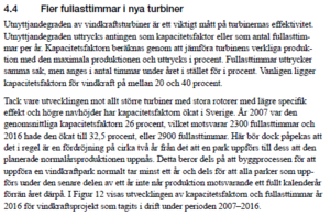

Energimyndighetens "Vindkraftsstatistik 2017" (Rapport ER 2018:13) https://energimyndigheten.a-w2m.se/Test.ashx?ResourceId=5749
Här anges under kap 4.4 att utnyttjandegraden (kapacitetsfaktorn) normalt ligger mellan 20-40% av installerad effekt.:
