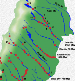

De säger att det är ovanligt att alla tre kraftverken behöver begränsas samtidigt, därav det stora bortfallet av effekt.
Daniel K
837
Luleå
8801
Nja, det är nog tre älvar, Lule älv, Skellefte älv och Ume älv, med flera kraftverk i varje som kör med reducerad kapacitet pga. isläggning och därav det höga elpriset även i elområde 1 och 2. I morgon kl. 18.00 är priset 2,55 Kr/kWh + skatter i alla prisområden.
Här finns lite info:
leja4
501
Skellefteå
20540
Jo… men vi kanske har den värsta kargaste vargavintern i 3 mannaminnen…
Hej !
Detta fenomen återkommer varje vinter. Innan istäcke hinner bildas så avgår värme från ytvattnet, ytvattnets densitet ökar och vattnet sjunker mot bottnen. Man brukar kalla fenomenet att sjön (vattendraget) vänder. När detta ofta underkylda vatten passerar genom kraftverkens gallergrindar sker påfrysning som hindrar vatten passagen till turbinerna. Fenomenet försvinner så snart vattenytan är is belagd, då avkylningen upphör eller minskar. Jag har själv erfarenhet av fenomenet när jag varit verksam vid drift av kraftstationer.
