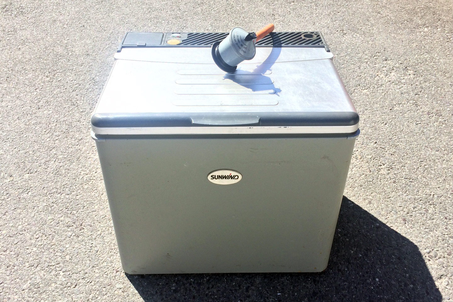

Jag köpte en Sunwind 35l absorptionskyl i höstas. I manualen står det att termostaten endast fungerar med gas och 230V. Allt ok så långt.
Strömförbrukningen vid 230V ska vara 90W. På raden under att förbrukningen är 1,3kWt/24h. Betyder detta att förbrukningen borde kunna gå ned till 1300W fördelat över 24 timmar, alltså i snitt 54W?
Eftersom jag provat och provat men inte kunnat se någon förändring alls, så mailade jag supporten och grävde efter tydlighet, men det enda svar jag fick gång på gång var detta:
"För att se någon skillnad måste du mäta efter invertern med amperetång.
Iom. att du kör via inverter kommer du ligga på ca. 90W konstant."
Jag har tyvärr ingen amperetång med mig, men det här påståendet verkar ju helt felaktigt. Om kylen ska pendla mellan 90 & 54 Watt så borde jag absolut kunna se det genom att läsa förbrukningen innan invertern (ny Phoenix 12/500 från Victron).
Eftersom Sunwind supporten kändes helt hopplös så frågar jag nu er, är det någon här vars absorptionskyl varierar i strömförbrukning?

Ok nu har även jag, som jobbar med kyla, kollat bilden.
Det finns två olika effekter på både elstavar och brännare (vilket troligen är två olika skåp).
Den ena har en effekt på 90W och den andra 160W.
Med den lägre effekten drar skåpet 1,3kWh per dygn och med den andra 3kWh per dygn.
Att 90W konstant inte blir 1,3kWh per dygn beror på att termostaten reglerar.
Glasklart?

Korkbeat, finns det överhuvudtaget en termostat för 230 V drift och en annan för gasdrift?
Dvs två rattar med vilka man kan ställa in tempen för resp. driftsätt.
En termostat för 12 V drift är sällsynt, men kunde vara samma som den för 230 V.
90 W effekt verkar vara ett rimligt värde för både 12 V och 230 V, eller kanske 90 - 120 W ber på modeller.
90 W x 24 h = 2,1 kWh, och reglerar termostaten så kan det vara rimligt med 1,3 kWh. på ett dygn, man kan inte säga 1,3 kWh / 24 H, om snedstrecket betyder per.
En sak jag gjorde bort mig med när jag först gången mekade med sådant kylskåp, var att jag höll på tidig vår, Mars, och det var bara 4 C . Därmed skulle ju knappast kylen arbeta, gasen ville inte brinna för fullt då, den hamnade i pilotlåga.
Förmodligen skulle en 230 V termostat inte vilja koppla på elementet om det redan är 4 C ute och inne i skåpet.
Vad kWt betyder är ännu ett frågetecken:
Eftersom det står h för timme, som är internationell standard, vid gasförbrukning, dvs g/h, gram per timme så måste ju t betyda något helt annat.
Vad menar man med 28-30 mbar/30mar dvs 28 till 30 mbar per 30 mbar ????
Om du vrider på el-termostaten, finns det ett klickljud någonstans utmed dess varv?
Om kylen redan är kall, om bilen står ute så behövs ju ingen drift.

Jag läser allas inlägg med större spänning än någon deckare jag någonsin läst. Wow, tack för det. Det är detta som gör det här forumet så fantastiskt. Alla helhjärtade inlägg!
Jag kan inte mer än instämma i alla era kommentarer. Det är svårt att förkovra sig i detaljer när ingen vet hur kylen funkar, inte ens tillverkarna, och kanske allra minst försäljarna. Vad ska man säga..
Kanske kan jag låta den stå på ett dygn utan att koppla in något annat, och sedan mäta den totala förbrukningen. Då skulle jag åtminstone få reda på om termostaten fungerar alls. Eftersom jag inte hör något klickljud när jag vrider på termostaten för 230V så kanske den behöver få sköta sig själv, eller så är den helt enkelt trasig. To be continued.
Kylboxen har två rattar för övrigt, en termostat var för gas och 230V.
Nu ska jag inte klaga på kylens funktion om någon tänkt köpa en liknande, den blir kall efter sådär 4-5 timmar, det måste jag erkänna, men jag blir också väldigt sugen på något mer strömsnålt. Speciellt nu när jag investerat i rätt mycket solenergi så vore det vackert att köra så mycket som möjligt på el dygnet runt.

Ja blir den kall vid 230 V så är den ju hel.
En voltmeter, med möjlighet att mäta ström, både vid växelström och likström, från BILTEMA, för 300 kr, är ett ovärderligt mätverktyg som kan ge sanning istället för tro. Men givetvis kräver en viss baskunskap om el, och speciellt elsäkerhet om man skall mäta ström vid 230 V. Är man osäker där bör man kanske inte....mixtra med elnätets ström.
Kör du kylskåpet kontinuerligt året om?????
Mät temperaturen inne i kylen, är den tillräckligt kall om de är kallt ute där bilen står så behöver ju inte termostaten slå till 230 V.
Kör man kylen brukar det bli varmt vid skorstenen, både vis 12 V och 230 V, genom att känna där man man bedöma om 230 V värmer eller ej, vid termostaten neddragen eller uppdragen.
Man kan ge sig katten på att graderingen på termostaten, eller båda, är graderat bakåt jämfört med vad man tycker är normalt.
Att hitta på egna beteckningar på mått, som t för timme som har varit h i alla år, sen SI blev lag i Sverige, hjälper ju ingen.

Jag försökte mäta strömmen till VVB innan jag reste iväg, men insåg att både min och morfars voltmetrar bara mätte likström, så det kanske behöver införskaffas en ny sådan i framtiden. Till dess får min shunt agera ampere-mätare :)
Kylen är på konstant, förutom kalla nätter då jag slår av den. Men som sagt, jag ska prova låta all elektronik i husbilen förutom kylen vara avstängd ett dygn, så får jag se vad den totala förbrukningen blir. Om förbrukningen blir 90W * 24h kan jag ju tro att termostaten inte fungerar, men i bästa fall hamnar jag under detta.
