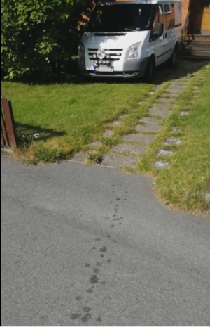

* uppenbart då de själva brukat bilen i flera år och det fanns en burk servoolja instoppad i motorrummet, vilket jag upptäckte några dagar senare då den var mörkt färgad och ganska väl dold.
I det läget var bilen plötsligt omöjlig att styra från stillastående.
De passade på att leverera bilen till mig en dag med jobbigt snöoväder och flera decimeter snö, oljeläcka perfekt dold och har fyllt på innan de dök upp. (måste man räkna med sånt och bara tiga still? Jag har aldrig upplevt en sån tydlig bluff tidigare under 40 års bilinnehav och tycker inte att det plötsligt förvandlar mig till en nolla, som vissa här verkar tycka)
