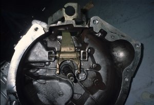

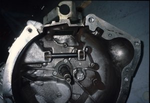

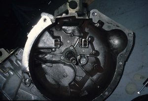

Ingen bevegelse av armen på koplingen tyder på at det er armen som har sat seg fast. Det burde være litt spillerom den gale veien om en huker av wirren. Men jeg vet at Fiat benyttet en kopling på lådan med den problematiske 5an som virket motsatt vei av andre og drog i utløser lageret når en trampet på pedalen. Den lådan hadde en plast låsning av akselen for armen, uten denne plastbiten så kunne aksingen ramle ut og koplingen kunne ikke løse ut. Hadde denne situasjon i 2002, og her er noen bilder fra reparasjonen etter jeg kjørte de siste 6 milene til verkstad uten kopling.
Låsningen skulle sitte i huset til venstre i bildet.
