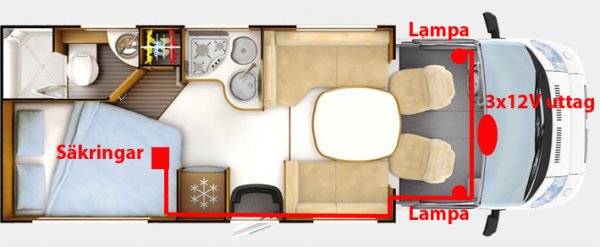

Jag har kommit fram till att jag försöker ta ström från bodelsbatteriets säkringscentral. Ska försöka hitta en oanvänd 5A-plats.
Centralen sitter under sängen i bakre delen av bilen. Jag drar kabeln öppet under sängen och genom TV-skåpet ovanför kyl/frys.
Där kabeln går synligt längs vägg/tak använder jag en kabellist i plast med ek-mönster. Borde bli relativt osynligt.
Jag köpte ett par små läslampor i mässing som var snygga. Har ingen bild nu, men fixar det då jag monterad dem. De hade halogenlampa men jag har fixat 1W-lysdiodslampa som passar.
Sedan tänkte jag montera ett 3x12V-uttag mitt på hyllan ovanför. Kan vara en lämplig plats för att ladda mobiler och att ansluta bilkameran.
Tror att 12V-förbrukarna drar ca 1A max vardera (3x1A).
Lamporna drar 1W vardera (2x1W)
Totalt i Amp: UI=P => (Lampor 2W/12V=0.17A)+(12V-uttag 3A) < 4A
Så om jag räknar med 5A och 5m kabel så bör det bli 2,5mm²
Någon som tycker jag tänker fel? Bör jag kanske satsa på 10A och 5mm² ?

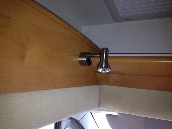

Nu har jag petat dit 2 nya läslampor samt 3 12V-uttag.
Det var ett jäkla arbete att dra fram sladden så osynligt som möjligt. Tycker inte att jag blev nöjd hela vägen dessvärre.
Nästa gång köper jag en bil med läslampor :).
På bilden ses ena lampan monterad. Den lyser inte ännu då jag har kvar att ansluta kablarna till säkringslådan.

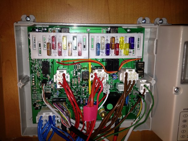

En fråga:
Var ansluter jag mina kablar?
Det finns 2 reservsäkringar på vardera 10A. De två röda säkringarna (nr 2 o 3 från vänster). Det finns en 25A för fotsteget med och något sådant har vi inte så där kan man ju säkra ner och ansluta också (9e från vänster)

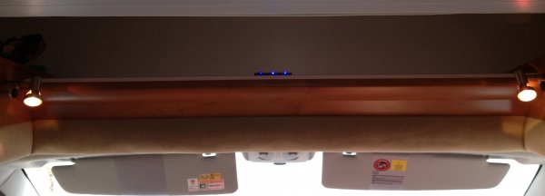

För er som tittar in på den här tråden så tänkte jag lägga in en bild på resultatet av lampinstallationen.
Två läslampor och en 3-vägs 12-voltsuttag i mitten (blå lysdioder).
4-5mm2 ledning drygt 5m. Anslutet till 10A AUX-uttagen i säkringsboxen.

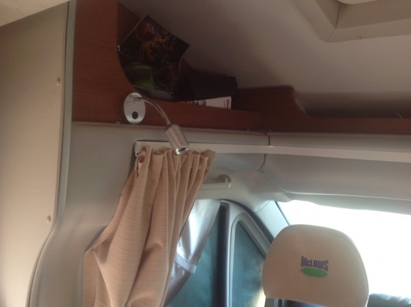

Så här blev det hos oss...
Led armatur från Biltema och ström tagen från befintlig armatur i taket
(Från bodelsdelen).
Kablarna dragna inuti plastsargen runt framrutan.
